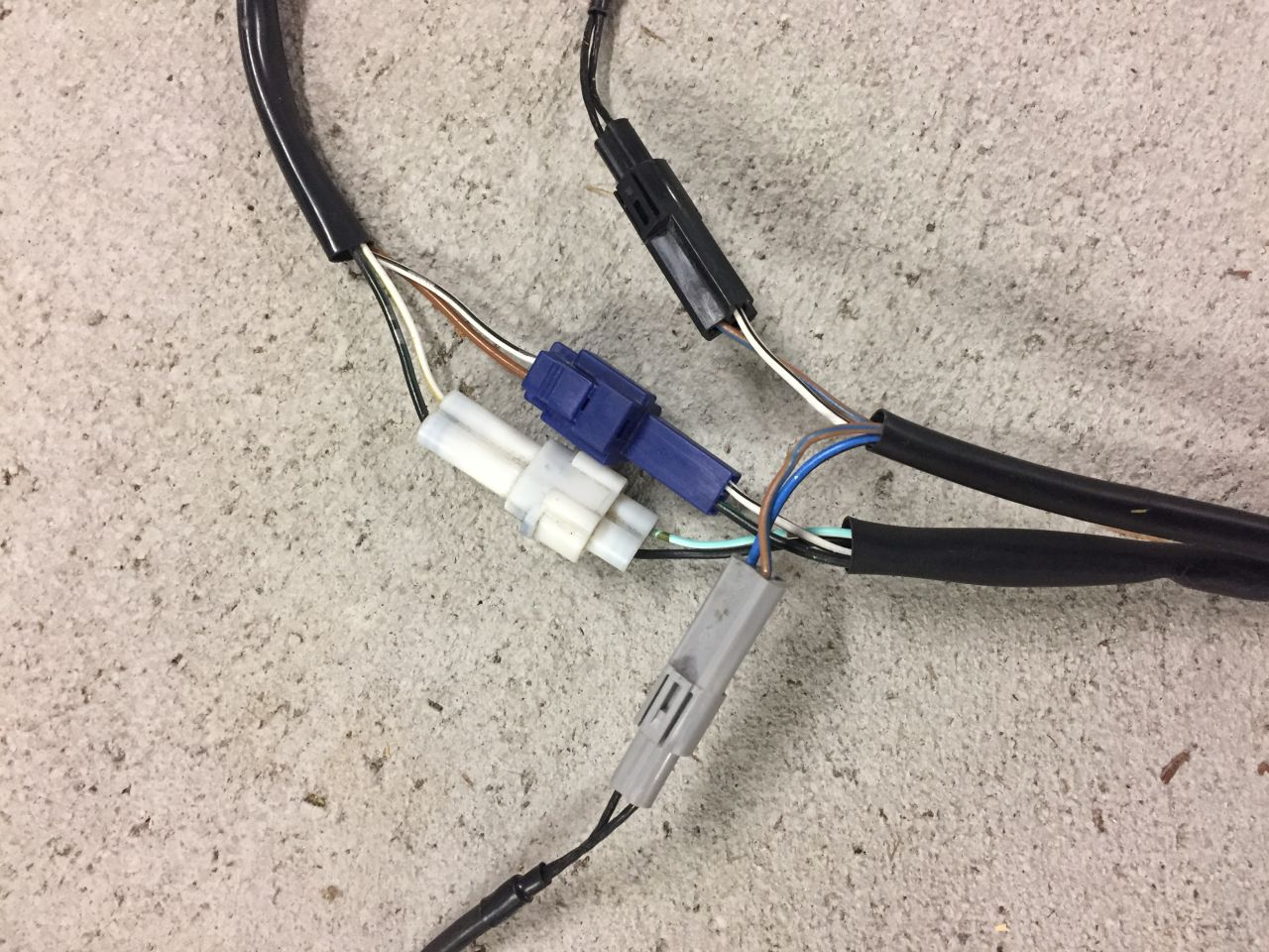

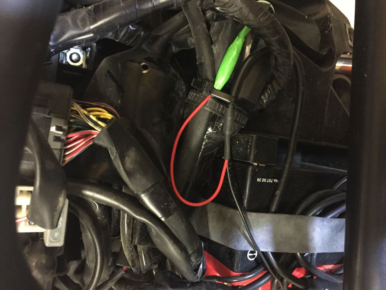

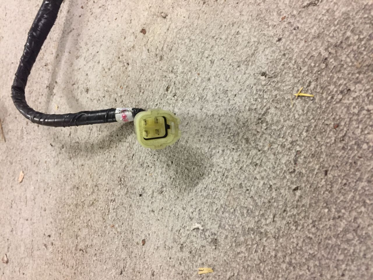

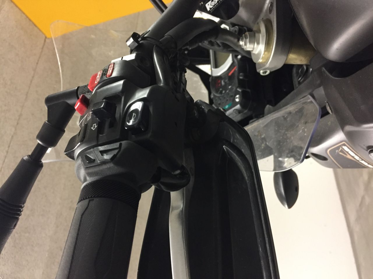

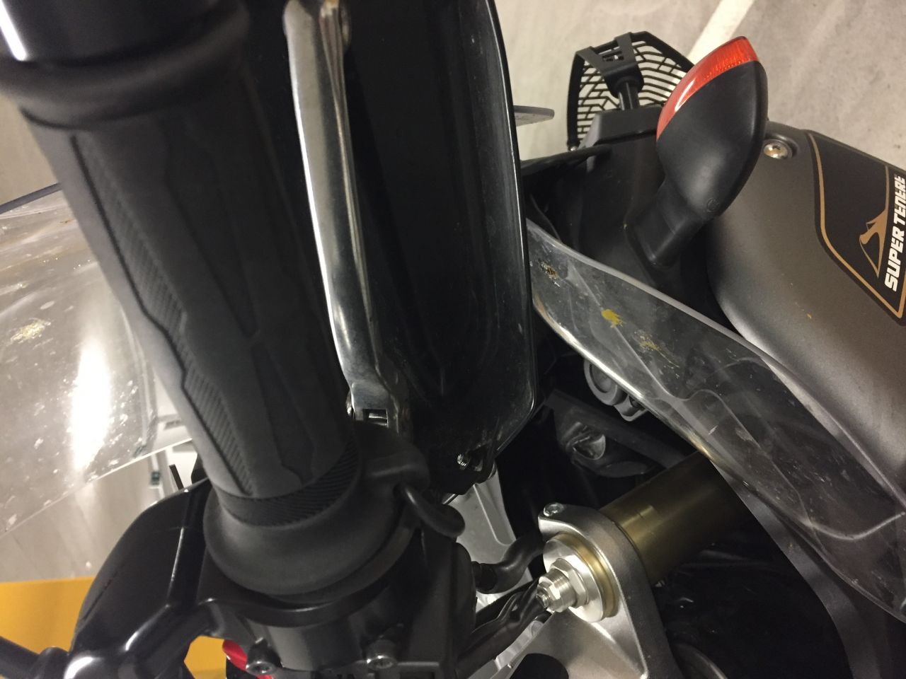

So, ich habe jetzt die Tecno Globe verbaut und habe ein paar Bilder gemacht in der Hoffnung, dass es evtl. Jemandem hilft beim "Kabelsalat".
Ohne die Hilfe von Detlefs Beschrieb hätte das bei mir sicher nie funktioniert! Danke dafür!!!
Bei mir sieht es so aus, das ich das rote Kabel der Griffheizung am schwarz-grünen Kabel des blauen Steckers angeschlossen habe. Eigentlich! Denn irgendwie war mir das noch zu viel Kabel. schwarzer/grauer/blauer/weisser Stecker. darum hab ich den Weiterverlauf des schwarz-grünen Steckers genommen und bin auf einen weiteren Stecker gestossen, an dem alle 4 zusammenlaufen. Auf der Gegenseite habe ich wieder unseren alten Freund (schwarz-grün) gefunden. Wie man auf dem Foto hoffentlich sieht, habe ich das Kabel aus dem 4er Stecker gezogen und habe das rote Kabel der Griffheizung dort angeschlossen. Und der positive Nebeneffekt ist (Riesendusel, denn Dr.Biber hat von elektrischen Sachen soviel Ahnung wie von schweizer Uhrwerken, nämlich zero-Ahnung
) ich habe wohl die Motorplus Funktion gefunden. Jetzt funktioniert die Griffheizung jedenfalls nur noch wenn der Motor läuft!
!!!Eben doch irgendwie Dr.Biber!!!
Ich hoffe, es hilft irgendwem...
