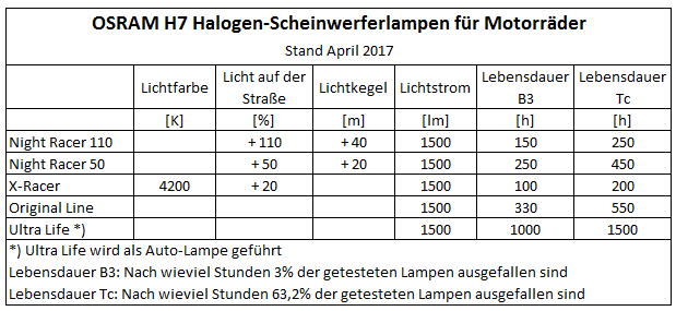

Habe mal ein Update der OSRAM Tabelle von 2013 gemacht:
Quelle: http://www.osram.at/osram_at/produkte/l ... /index.jsp
Beim Lichtstrom dürfte es sich eher um einen nominellen Wert handeln, denn wie sollten Night Racer oder X-Racer bei gleichem Wert gegenüber dem Original sonst mehr herausquetschen können, wenn die restlichen Parameter vom Scheinwerfergehäuse konstant bleiben.
Werbetechnisch wird natürlich auf der Verpackung nur das "Mehr an Licht" hervorgehoben, die Lebensdauer findet man gerade mal in den Tiefen der Datenblätter.
