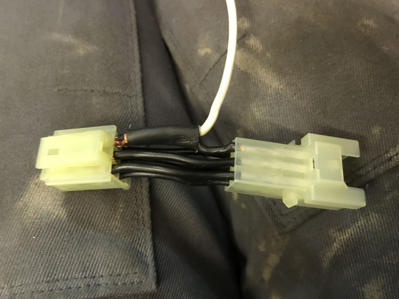

Die Stecker und noch etwas anderer Elektro-Kleinkram ist angekommen. Unglaublich, was die Firma X-mas alles führt und der :-) kann's nicht mal bestellen :hirn: . Jetzt hab ich mir das besagte Zwischenstück gebaut mit Abzweiger von der Shutter-Steuerung. Das sieht so aus:
Zwischenstück mit Abzweigung

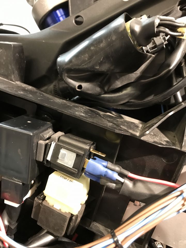

Dann hab ich je ein Relais für Zusatzscheinwerfer und für die Nebler platziert. Das sieht so aus:
Relais Zusatzscheinwerfer
Relais Nebelscheinwerfer

Markus, da hast du ja einen kompletten neuen Kabelbaum mit original und Supersealstecker erschaffen.
Alle Achtung. Nur hätte ich diesen Schmutzfänger (Gummiglocke) bei dieser Gelegenheit gedreht bzw.die offene Seite nach hinten gedreht. Die Stecker hattest du ja schon frei liegen. Etwas Kontaktspray an die Stecker wäre auch nicht das Schlechteste was sie dann benötigen.

@Helmut: freut mich, wenn's dir gefällt ;) .
Helmut hat geschrieben:
Mi 12. Apr 2017, 09:01
Wenn ich jetzt so die Bilder anschaue, hätt ich alles in einen schwarzen Schlauch stecken sollen :engel: :lol: . Irgendwie, war's so doch einfacher, als bestehende Kabel aus einen Schlauch rausfummeln, aufschneiden und wieder zusammenflicken. Die Vorarbeit dazu habe ich ja schon letztes Jahr beim Einbau von Navi und Tankrucksack mit dem 3-poligen 3-fach Stecker gemacht :daumen: .
Nur hatte ich diesen Schmutzfänger (Gummiglocke) bei dieser Gelegenheit gedreht bzw.die offene Seite nach hinten gedreht.
Ich hatte die Gummiglocke nur leicht zurückgeschoben und den Stecker ausgesteckt. Die ganze Glocke auszufädeln wäre wesentlich mehr Aufwand gewesen, wenn überhaupt möglich. Und irgendwie denke ich, dass die Yahmi-Ingenieure sich dabei schon was überlegt haben :denker: . Ich habe schon einige Regen- und Dreckstrassen-km hinter mir, aber noch nie richtig Off-Road. Die Verschmutzung der Kabel/Stecker war sehr gering.
