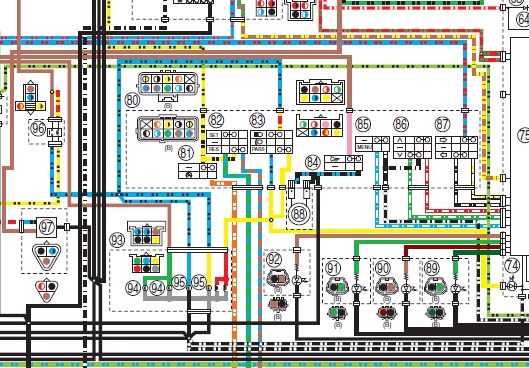

Re: Anschliessen Zusatzscheinwerfer, TFL und Nebler
Der Stecker 84 hat bei der DP04 die Funktion, Hupe!!!
80.Lenkerarmatur (links)
81.Tempomat-Hauptschalter
82.Tempomat-Einstellschalter
83.Abblendlicht-/Lichthupenschalter
84.Hupenschalter
85.Menüschalter
86.Wahlschalter
87.Blinkerschalter
88.Hupe
89.Blinker hinten (rechts)
90.Blinker hinten (links)
91.Blinker vorn (rechts)
92.Blinker vorn (links)
93.Scheinwerfer
94.Standlicht vorn
95.Scheinwerfer
96.Scheinwerfer-Relais
Gilt für die Z, ZE hat noch mehr Stecker ;)
Schwenker-Markus
Beiträge: 620
Km-Stand: 87000
Ort: Ennetmoos
Jetzt, jetzt kommen wir der Sache näher :klatsch: . Danke :daumen:
Dann such' ich jetzt Stecker 93 :hirn: und da das gelbe Kabel, das dann vom Lenker kommen müsste :engel: .
Helmut hat geschrieben: Fr 31. Mär 2017, 09:15 Gilt für die Z, ZE hat noch mehr Stecker
und ich habe eine ZE :klatsch: . Und du hast offenbar das Schema der Z (DP04) :daumen: . Kannst du mir das ganze Scheme zukommen lassen? Per PN, Mail oder ins Wiki stellen :computer: ? Oder hast du gar das ganze WHB der DP04 :denker: ?

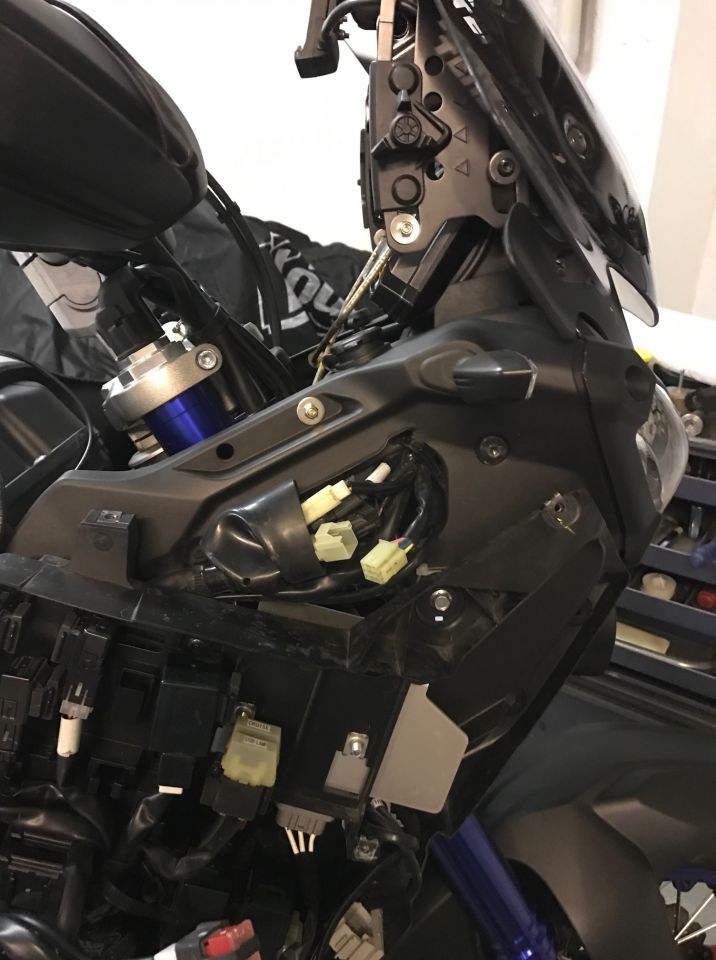

Mein aktueller Plan: ich versuch' von diesem ominösen Stecker 103 ein Mutter- und Vaterstück zu bekommen :computer: . Dann mach ich damit ein Zwischenstück, dass den Abzweiger enthält :) .

ThinFr
Beitrag von ThinFr »
Schwenker-Markus hat geschrieben: Fr 31. Mär 2017, 20:52 Hallo zusammen :winken:
Wieder einen Schritt weiter :klatsch: : Stecker gefunden, richtiges Kabel auch gefunden :daumen: :daumen: :daumen: .
rubbergum hat geschrieben: Fr 31. Mär 2017, 08:04 .) rot = Shutter für Fernlicht
bei mir ist das "Rosa" :denker: !
Hallo, mach mal ein Bild, von diesem Teil. Das bringt mal richtig Licht ins Dunkel. Ich habe diesen ominösen Stecker nämlich auch schon gesucht und nicht gefunden.
Gruß Bill
Schwenker-Markus
Beiträge: 620
Km-Stand: 87000
Ort: Ennetmoos
Hier wird einem ja so toll geholfen :daumen: , dass ich mich natürlich gerne revanchiere :engel: . Hier bitte:
von etwas weiter weg, damit man sieht, wo der Stecker ist:
und dann etwas näher. Das rosa Kabel geht zum Shutter:
Wenn alles fertig, montiert und wieder sauber eingepackt ist, mach ich dann noch mehr Fotos.

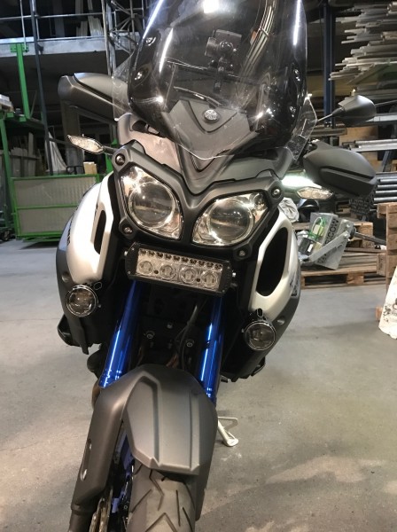

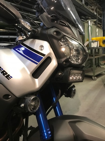

So, gestern den ganze Tag in der Schlosserei verbracht und eine kombinierten Zusatz- und Nebelscheinwerfer-Halter gebaut. Gut, dass ich vor 30 Jahren mal was Gescheites gelernt habe :engel: .
Wenn ihr jetzt denkt, dass man den Halter ja gar nicht sieht, dann habe ich mein Ziel erreicht. ;)
Hier die ersten Bilder mit angebauten Zusatzscheinwerfer und angebauten Nolden-Nebelscheinwerfer:
(die Stecker ob den Nebler werden dann, wenn sie dann angeschlossen sind, hinter der Verkleidung verschwinden.)
