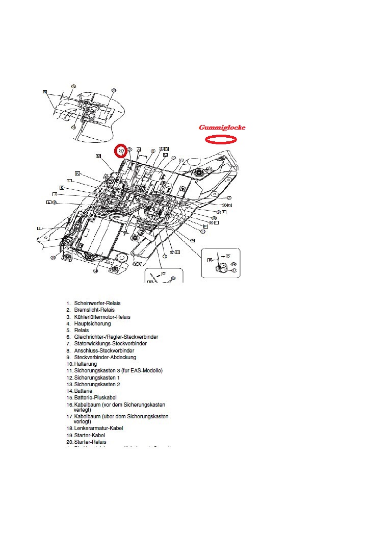

Bin jetzt schon über 2 Stunden mit Stirnlampe, Brille und Multimeter in der Garage, die :xt12: im Leerlauf und kann diesen verdammten Stecker 84 nicht finden. :daumen_ab:
Kann mir jemand einen Tipp geben?

Das ist ja das, ich finde bei meiner DP04 diesen besagten Stecker nämlich auch nicht. Ich glaube hier gibt es noch einige Unterschiede bei den Modellen.
Gruuß Bill

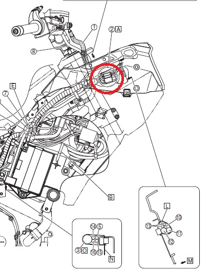

Re: Anschliessen Zusatzscheinwerfer, TFL und Nebler
Die Gummiglocke sitzt oben rechts unter der Verkleidung. Da ist auch der Stecker der Steckdose.
Und im Bild, ebenfalls rechte Seite , "1" das Relais
Rechts aussen, NICHT sichtbar unter der Verkleidung die Gummiglocke
