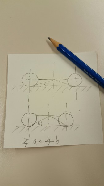

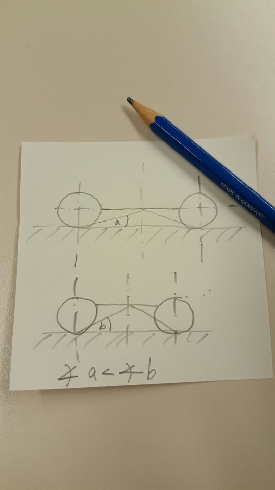

Meinte den Winkel der Bodenfreiheit zwischen den Achsen.

Der Winkel ist eigentlich uninteressant. Von Bedeutung ist allenfalls die Bodenfreiheit. Die ist bei deinem zweiten Bild größer, weil du den Rahmen höher eingezeichnet hast. Der Radstand hätte nach deinen Zeichnungen keinen Einfluss auf die Bodenfreiheit.

1200Z hat geschrieben:Der Winkel ist eigentlich uninteressant.
Den Winkel nennt man in der Geländewagenszene "Böschungswinkel" und der ist ganz und garnicht nicht uninteressant. Das ist der Grund warum die meisten Geländefahrer für den harten Einsatz die kurzen Varianten / 3 Türer anstatt 5 Türer kaufen.
Edit: es ist natürlich der Rampenwinkel gemeint - sorry :oops:
Re: 2016er oder 2017er
Tequila hat geschrieben:Den Winkel nennt man in der Geländewagenszene "Böschungswinkel" und der ist ganz und garnicht nicht uninteressant
Jetzt wird es aber allmählich schon lustig. Der Böschungswinkel, den Du meinst, das ist der zwischen der Ebene und der Tangente an das Vorderrad zum vorderen Stoßfänger (oder was sonst niedriger ist) und der vom Hinterrad sinngemäß nach hinten, aber nicht ein Winkel zwischen den Achsen unter dem Fahrzeug.
1200Z hat geschrieben: von Bedeutung ist allenfalls die Bodenfreiheit
die auch den kleinsten Radius bestimmt, der an den Rädern und in unserem Fall dem Motorschutz tangiert.
Tequila hat geschrieben:Das ist der Grund warum die meisten Geländefahrer für den harten Einsatz die kurzen Varianten / 3 Türer anstatt 5 Türer kaufen
eben weil dieser Radius dann kleiner ist, eine Kuppe also spitzer sein kann. Der vordere oder hintere Böschungswinkel ist vom Radstand unabhängig.
Zurück zur :xt12: : In meiner Bedienungsanleitung von 2013 steht Radstand 1540 mm und Bodenfreiheit 205 mm. Auf der Website für XT1200Z wie -ZE finde ich zu meinem Erstaunen für beide bei unverändertem Radstand 190 mm Bodenfreiheit.
