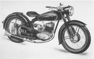

Nebenbei: Den einfachsten mir bekannten Hinterradausbau hatte die 200er DKW Bj.1953 meines Vaters: Steckachse (auf der linken Seite) rausdrehen und das Hira konnte entnommen werden. Meine weiteste Reise damit war von Frankfurt/Main nach Berlin - ohne Radausbau :)
RT200H
