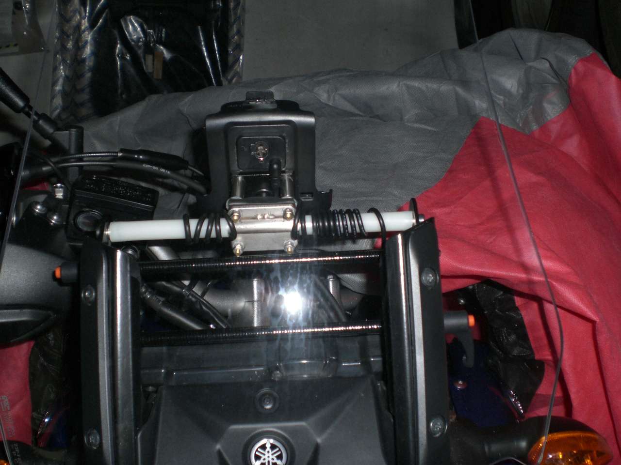

Super Artikel! :D
Der Anbau ist ein wenig fummelig mit den vielen kleinen Schräubchen und Scheiben, aber das Ergebnis überzeigt mich wirklich. Die Teile haben eine Super Qualität!
Leider ist die Anbauanleitung nicht unbedingt verständlich bebildert!
Das Navi liegt jetzt sehr schön im Blickfeld und dieser "Extreme Protection" Kasten hat eine integrierte Sonnenblende!
Super, oder?
Anm. zum Foto: Ich habe neben der Dicken gestanden. Wenn man drauf sitzt verdeckt der Navihalter nicht den Tacho sondern sitzt im Blickfeld genau über dem Tacho!

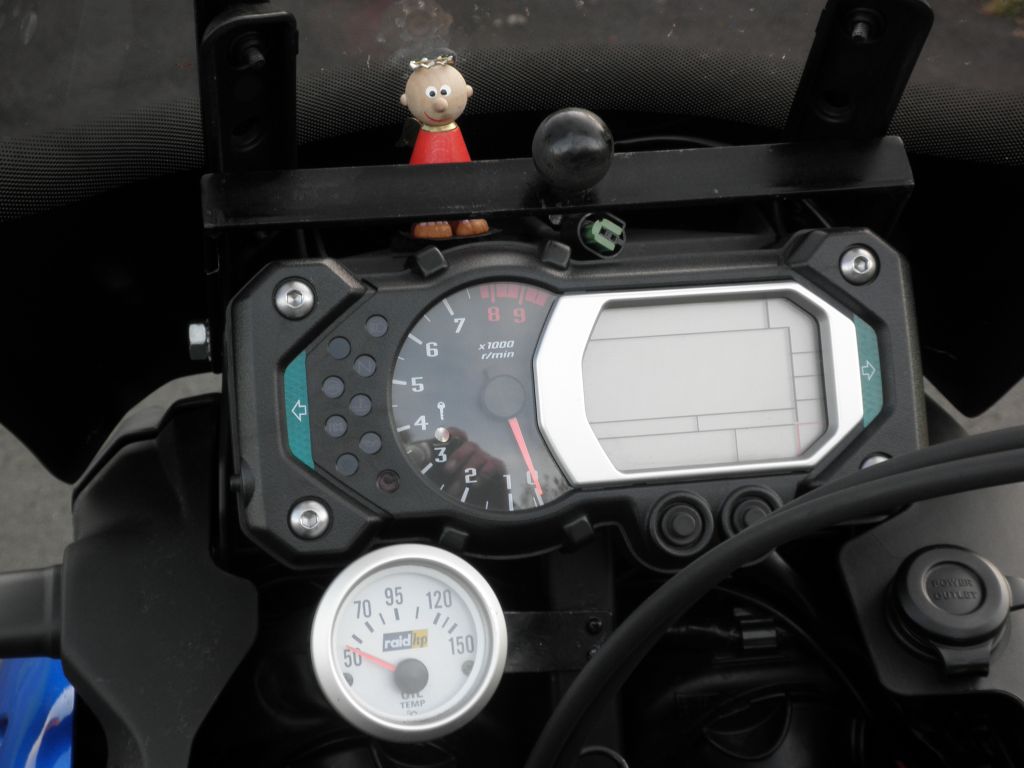

Für SKIPPI
Eigenbau,fein Arbeit fehlt noch

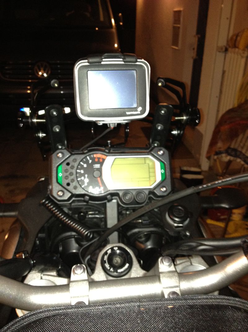

ich habe den Navihalter von Wunderlich verbaut. Finde ich optimal, die Höhe und Neigung ist einstellbar, ist sehr stabil und gut im Blickfeld.
Die Kabel des Originalanschlußkabels (hier TomTom) habe ich um ein Spiralkabel mit Zigarettenanzünderstecker (mit eigenem Schalter versehen und mit Schrumpfschlauch ummantelt.
Die Fotos sind noch ohne Scheibe (ich warte noch auf meine neue MRA Vario ;) )

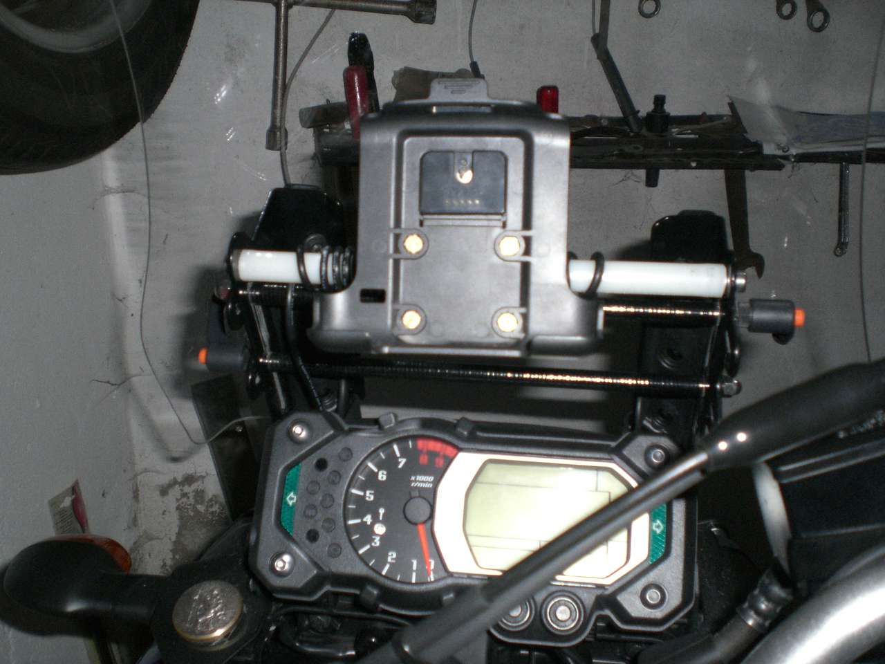

ist zwar Marke-Eigenbau für Tom Tom aber geht super in Verbindung
mit dem kurzen Klemmarm von Tante Louis.
Ich wollte auch das System von Wunderlich, war aber im Juni nicht
Lieferbar da musste ich mir was einfallen lassen.
