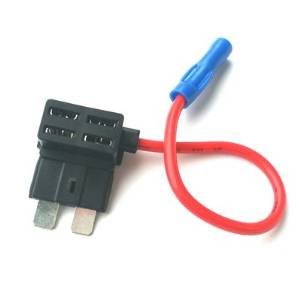

zum Anschluß eines E-Call Systems mit einer maximalen Stromaufnahme von 1,5A über einen geschalteten Pluspol (Klemme 15) habe ich mir einen Doppelsicherungshalter gekauft.Wo kann ich diesen Sicherungsadapter am Sicherungskasten am besten einsetzen, also welchen Sicherungssteckplatz dafür nehmen?

Wenn du so einen
meinst, dann eher nicht, da sonst der Deckel vom original-Sicherungshalter nicht mehr zu geht. Außerdem ist dann vermutlich auch zu wenig Platz zum Seitendeckel vorhanden. Zündungsplus hat die Tenere auf den beiden Zusatzsteckern (siehe Wiki). Du hättest dir lieber so einen Stecker besorgen sollen.

Ja genauso einen habe ich....die beiden Zusatzstecker sind bei meiner DP04 leider schon mit den original Zusatzscheinwerfern und Heizgriffen belegt... :cry:

Dann mach aus dem 3 poligen Stecker einen Doppel oder Dreifachstecker und setze die Sicherungen dahinter. Schau mal da https://www.xt1200z-forum.de/viewtopic. ... 3&start=30
