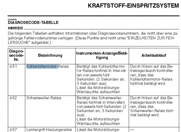

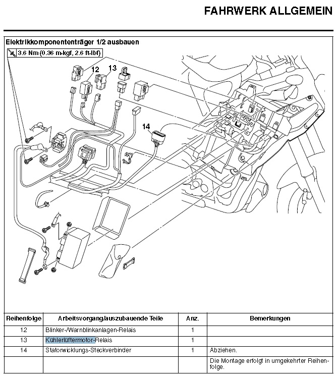

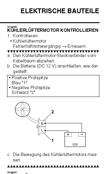

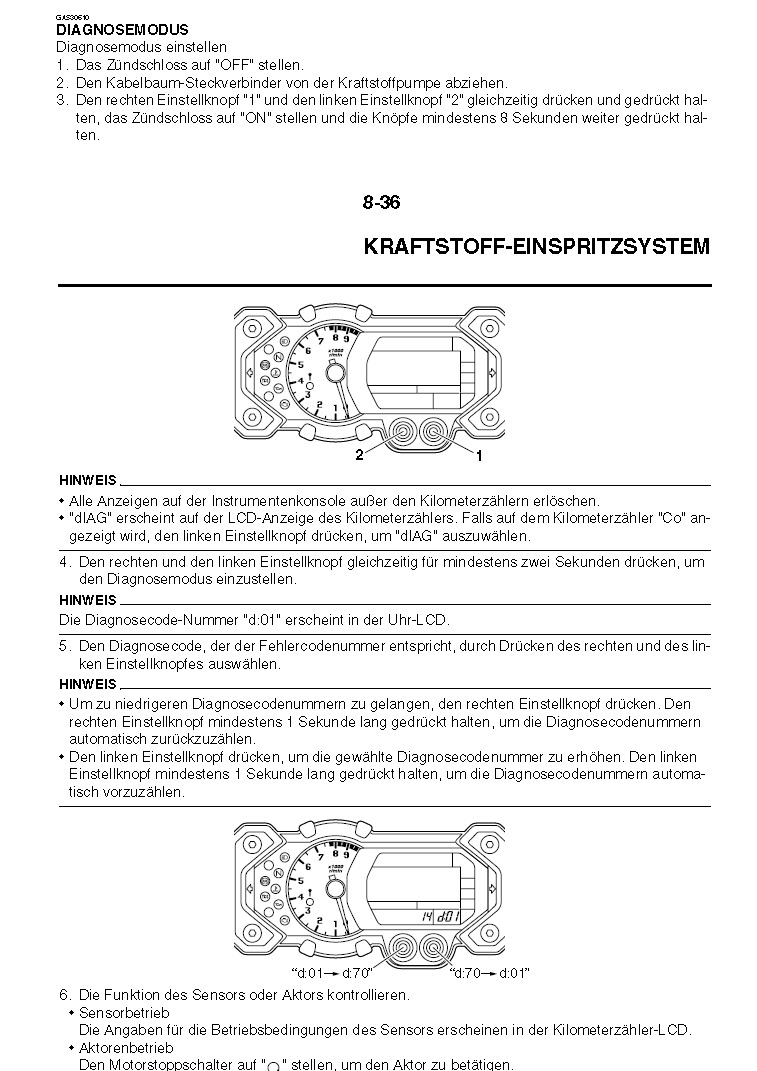

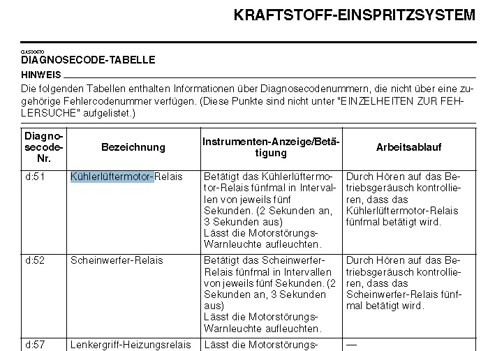

Falls sich keine Werkstatt findet, die helfen kann, und falls du selbst den Fehler nicht finden kannst, würde ich im schlimmsten Fall zwei Kabel mit Steckern (oder einem Kippschalter) an den Lüfter anschliessen, und dann (mit einem Auge auf die aktivierte Temperaturanzeige im Cockpit) manuell die Stecker verbinden (oder den Kippschalter umlegen), so dass der Lüfter losläuft (z. B. in der Stadt). Im normalen Fahrverkehr braucht man ihn ja nicht.
Anbei noch einige Auszüge aus dem WHB, die vielleicht helfen (sch.... auf Copyricht!!!!).
Gib Laut, wenn wir noch was machen können...
Re: Wie kann man über das Diagnose-Menü den Lüfter starten?
Franz, wenn du keine Prüfspitzen hast nimm 2 Stücke NYA 1,5 mm² (isolierter starrer Kupferdraht)und steck sie wie auf dem Bild. Auf Polarität achten.
