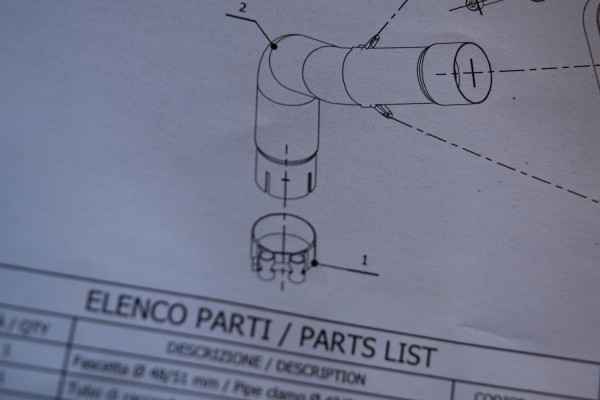

Hallo

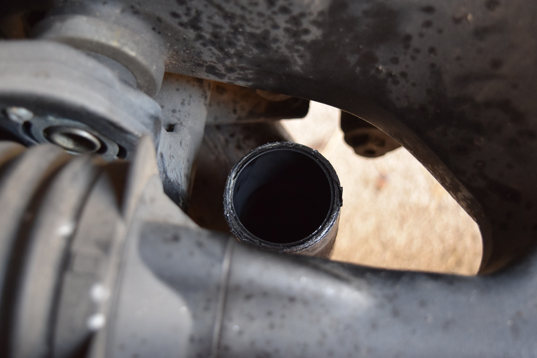

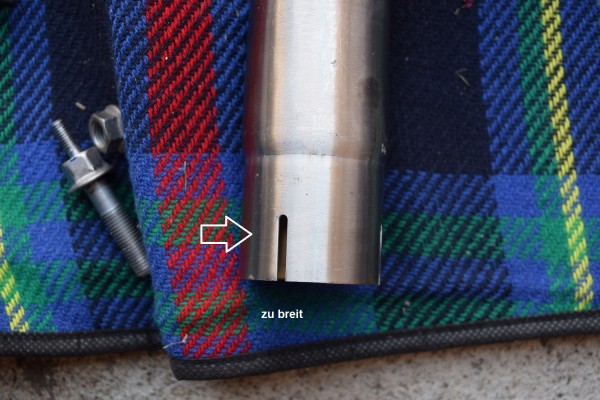

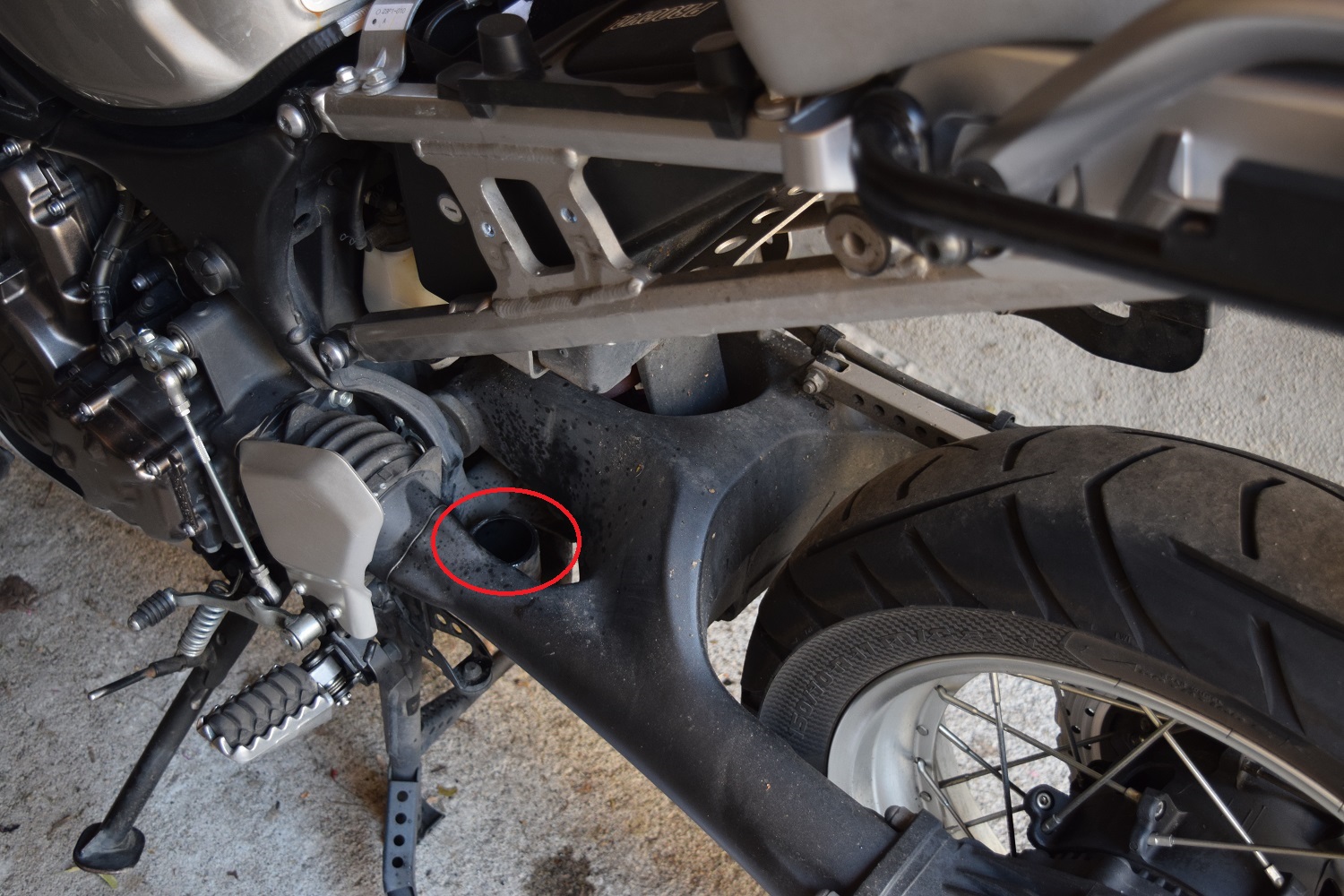

ich habe mir eine MIVV Spees EDGE gekauf. Nun beim Anbau passte das Rohrverbindungsstück zum Sammler nicht auf das Rohr. Vielleicht habe ich einen Denkfehler oder das Rohr ist nicht für die XT1200?
Gibts es jemand der diesen Auspuff schon mal montiert hatte und mir weiter helfen kann.
:xt12: Bj. 2010 (First Edition).
http://www.mivv.it/risorse/8/718/951/Y0 ... EMATIC.pdf
Danke für Eure Hilfe.

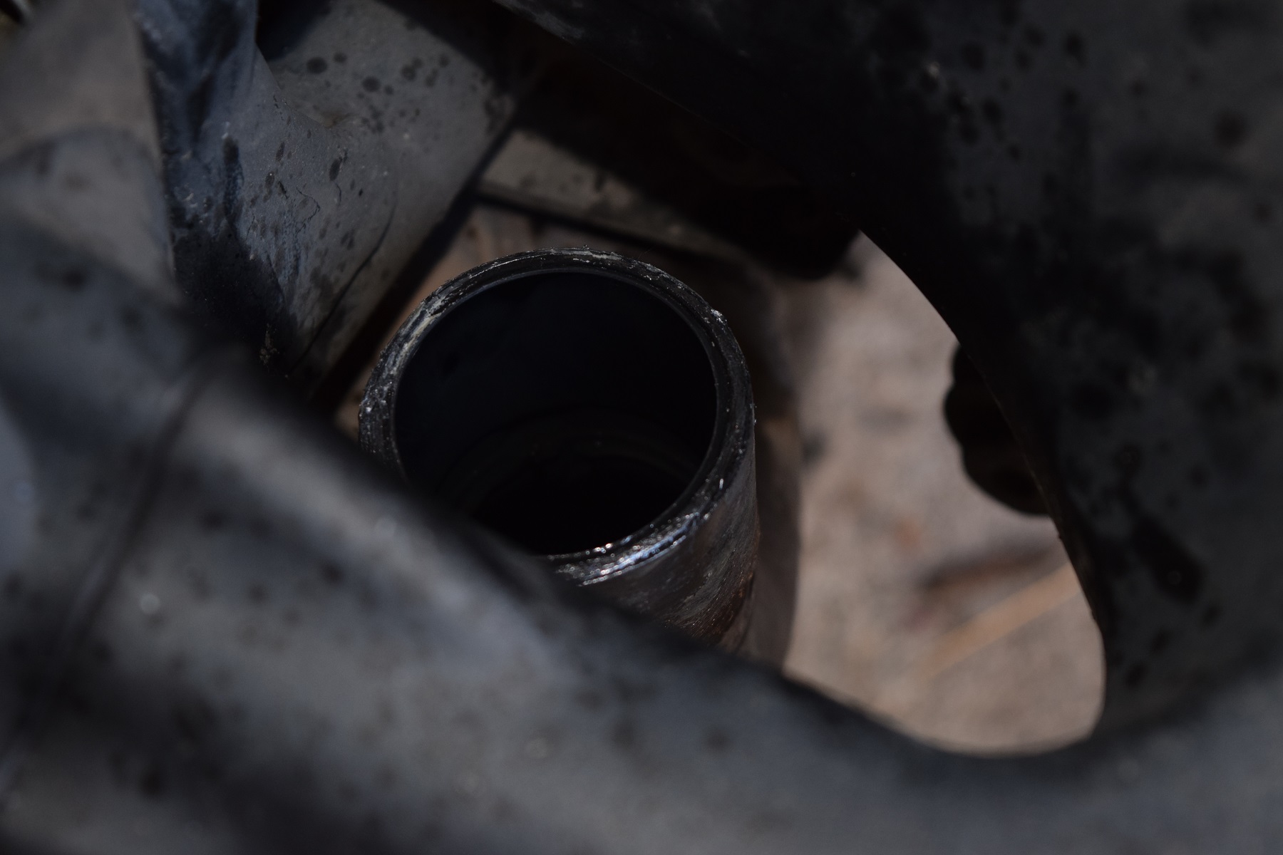

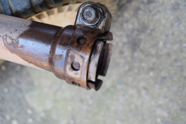

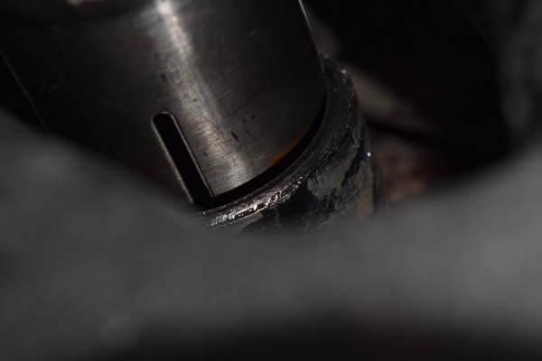

Ich habe zwar mit diesem Auspuff noch nichts zu tun gehabt, aber vielleicht benötigt er die originale Runddichtung nicht, die auf dem Kat sitzt, und auf die der Original-Auspuff aufgesteckt und geklemmt wird. Auf den Bildern sieht es so aus, als ob die Dichtung noch auf dem Auspuff (Kat) augesteckt ist. Was ist, wenn du die Dichtung vorsichtig entfernst - passt der Topf dann?

TJoe hat Recht, die Asbest Runddichtung muss ab. :!:
Am besten von unten nach oben vorsichtig abtreiben (mit Holzstück und Hammer), denn wenn du den originalen Auspuff wieder montieren willst, brauchst du die Dichtung wieder.

Danke Euch. :daumen:
Genau das war der Fehler. Die Asbestdichtung :lol:
Dann war der Anbau ein Kinderspiel.
