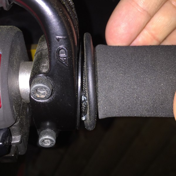

- Radialspiel : Gasgriff mittels Verschieben, Scheibe, O-Ring am Klappern hindern. Ich habe einfach eine dünne PP Schnur drumherum gelegt und verknotet. Einen Tropfen Klebstoff auf den Knoten - fertig (siehe Foto)

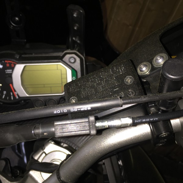

- Axialspiel : die Gummimuffe am inneren Gasgriff nach links abziehen und Spiel einstellen (siehe Foto)
Auch wenn`s mich drei Jahre lang nicht gestört hat - ohne Spiel ist es wirklich angenehmer :winken:
