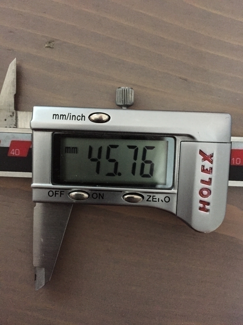

Ich habe die OTR Dinger auf meiner DP01 und dort passten sie problemlos.
Ich habe mal die original Ausführung abgemessen (DP01) - sieht genauso aus wie deine - vergleiche mal die Maße

Re: Sturzpads OTR passt nicht auf meine ZE 2015...??
und zum Vergleich die OTRs - im montierten Zustand
hab`s gerade noch gemessen - scheint tatsächlich ein anderes Maß zu sein aber passt trotzdem ohne Problem
