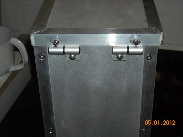

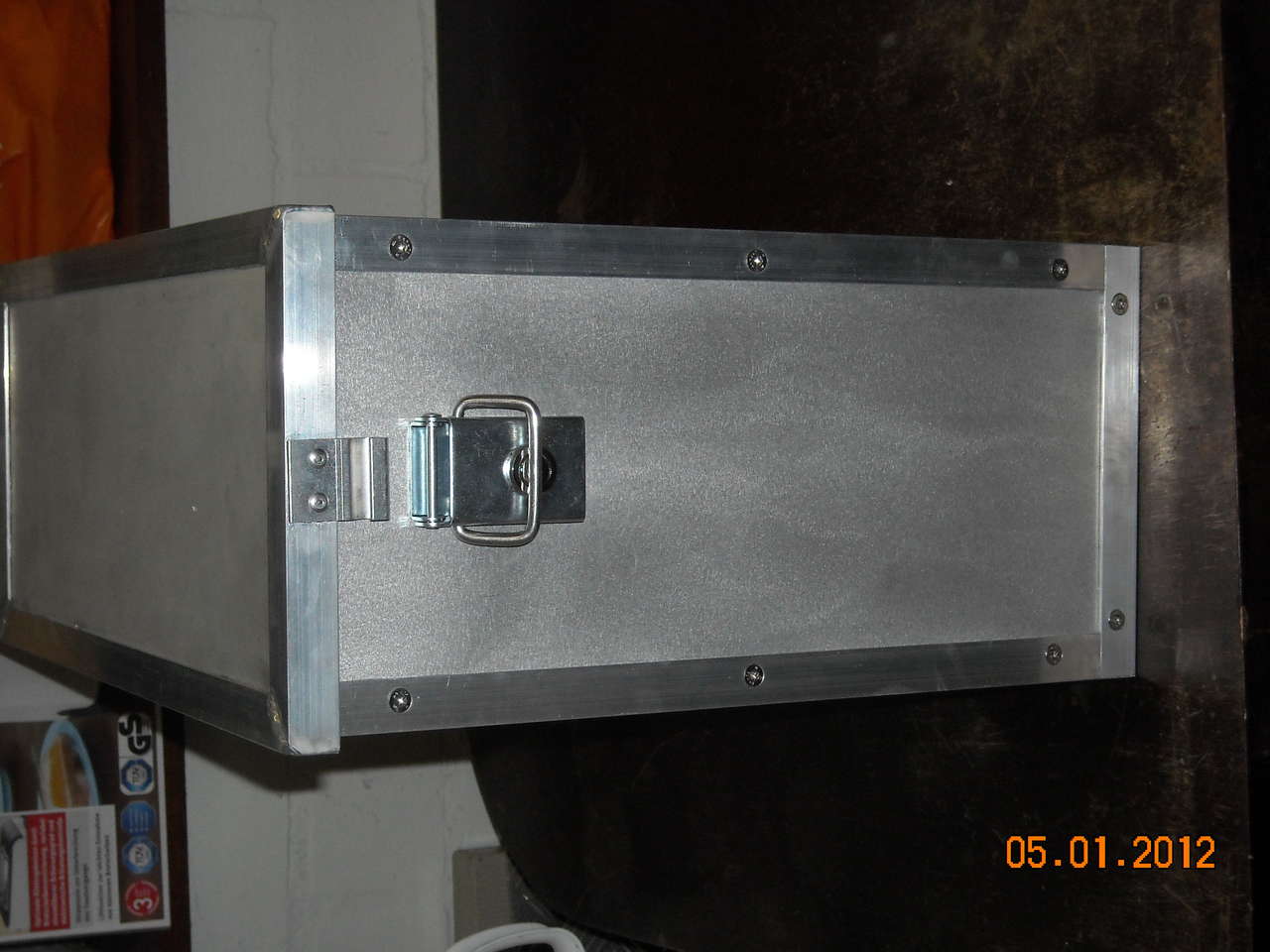

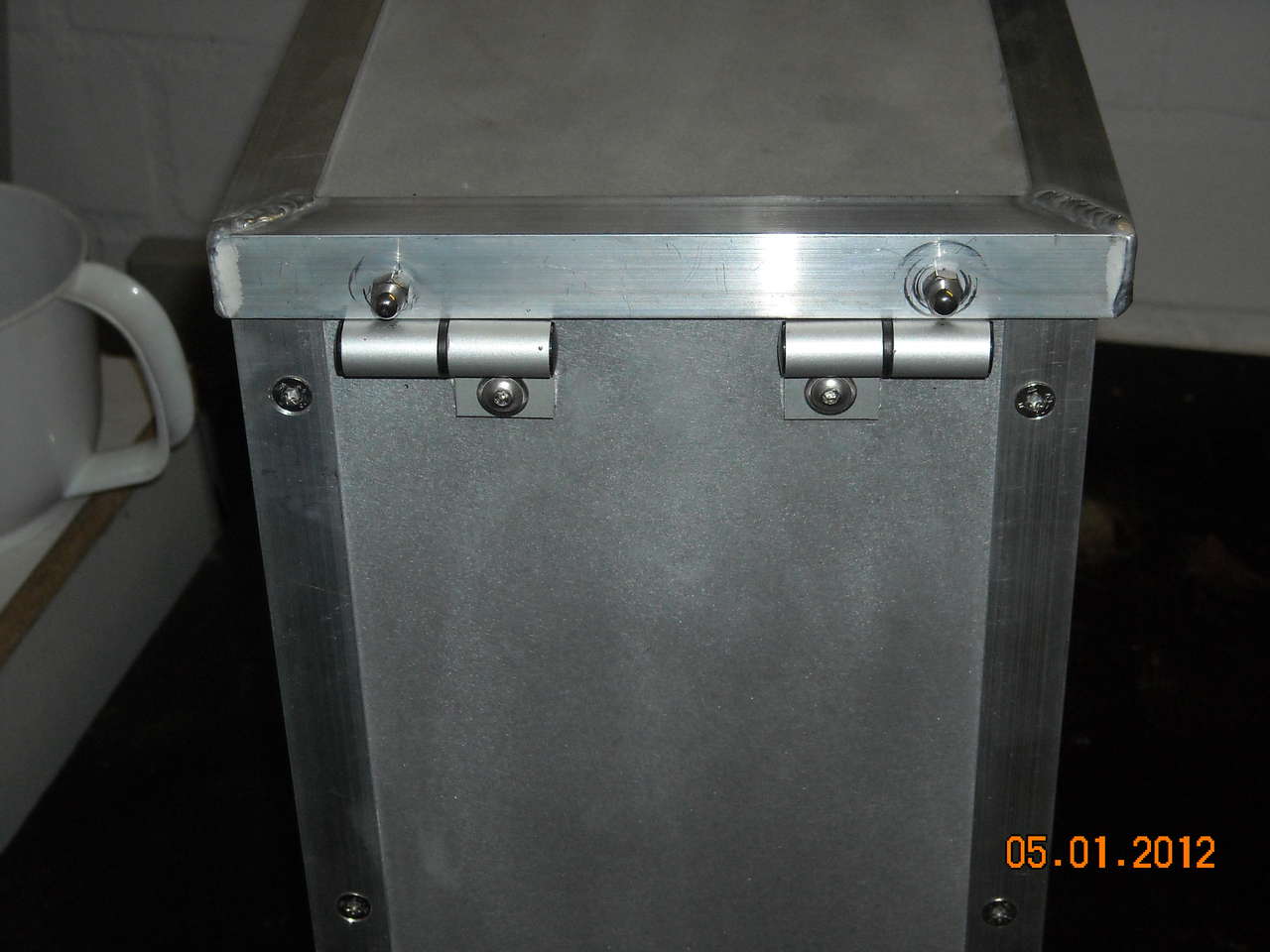

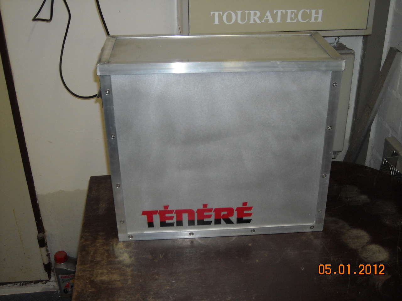

ich möchte Euch meine, mit einfachen Mitteln zusammengebaute, Alu-Koffer zeigen.
Die gleiche Konstruktion bin ich schon 5 Jahre an meiner LC8 Adventure gefahren (in einer anderen Größe).
Ich habe mir zwei verschieden große Koffer gebaut. Die Maße habe ich in etwa von den TT-Koffern übernommen, ich habe die Innentaschen noch.
Die Koffer sind wasserdicht und ich kann sie abschließen.
In nächster Zeit werde ich mir noch einen passenden Kofferträger bauen. Ein Grundgerüst konnte ich bereits bei ebay ersteigern (H+B).

RESPEKT !!
Die Dinger sehen richtig stabil aus !!
Da komme ich gleich auf die Idee, mir solche Boxen für meinen Geländewagen nachzubauen. Da gibt es zwar Einiges auf dem Markt aber wenn man sondergrößen haben will, wird die Luft schnell dünn

Also wirklich...
Daumen hoch...
Echt Klasse!
Das sind doch mal ein paar Koffer.
Daumen hoch...
Echt Klasse!

wtf? ist einer der tt designer + schlosser + konstrukteure an dir verloren gegangen?
Sieht wirklich gut aus, Hut ab.
