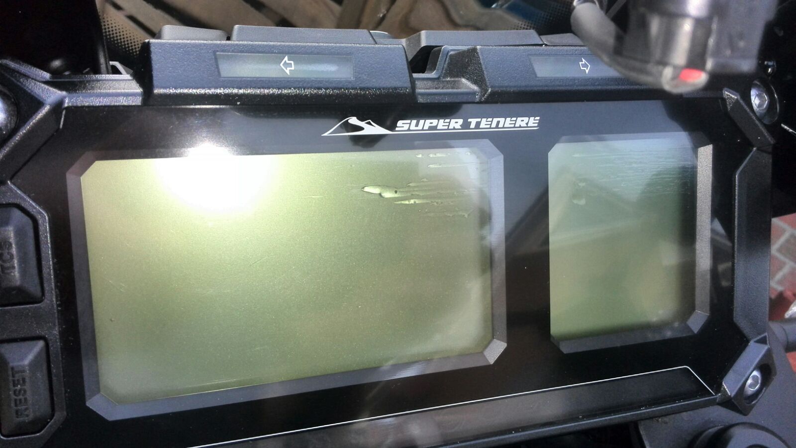

Auf meiner letzten Tour ist mir aufgefallen, dass sich hinter der Scheibe vom Display Feuchtigkeit angesammelt hat. Es war ein recht feuchter Tag, aber auch die Sonne war hin und wieder zu sehen.
Einen Tag später war das Wasser weg, aber bei genauem hinschauen sieht mann noch leichte Flecken, da wo es Nass war.
Ist das normal bei feuchtem Wetter?
Es kann auch sein, dass das Display beim Waschen des Mopeds mal ne Ladung Wasser aus dem Wasserschlauch abbekommen hat.Ich bin auch schon mehrfach im Regen gefahren. Es sollte doch aber trotzdem dicht sein oder?

Moin, ich habe das Photo auch an meinen Händler geschickt, und der hat bei Yamaha nachgefragt. Am letzten Freitag wurde das Displaygehäuse und die Dichtung auf Garantie getauscht. Der Mechaniker meinte, dass die alte Dichtung auch gut ausgesehen hätte. Das Display ist jetzt wieder schön klar und trocken.Wennn sich was ändert, werde ich hier berichten.
Also, wer Wasser im Display hat, ab zum Händler.
Viel Erfolg.

Ich vermute ist das gleiche Problem wie bei den Scheinwerfern, eine Ausgleichsöffnung die bei ungünstiger Witterung dann dafür sorgt das man bei Abkühlung Feuchtigkeit sich niederschlägt.

Ich war letzte Woche bei meinem freundlichen und konnte das Problem schildern und vor allem vorführen , weil mit Fotos war nicht viel . Die Jungs haben dann das Gehäuse geöffnet und festgestellt , das die Läufer auf der Innenseite gar eingebrannt waren und sich nicht wegpolieren ließen . Am nächsten Tag kam dann ne Mail . Gehäuse wird voll auf Garantie ersetzt .
