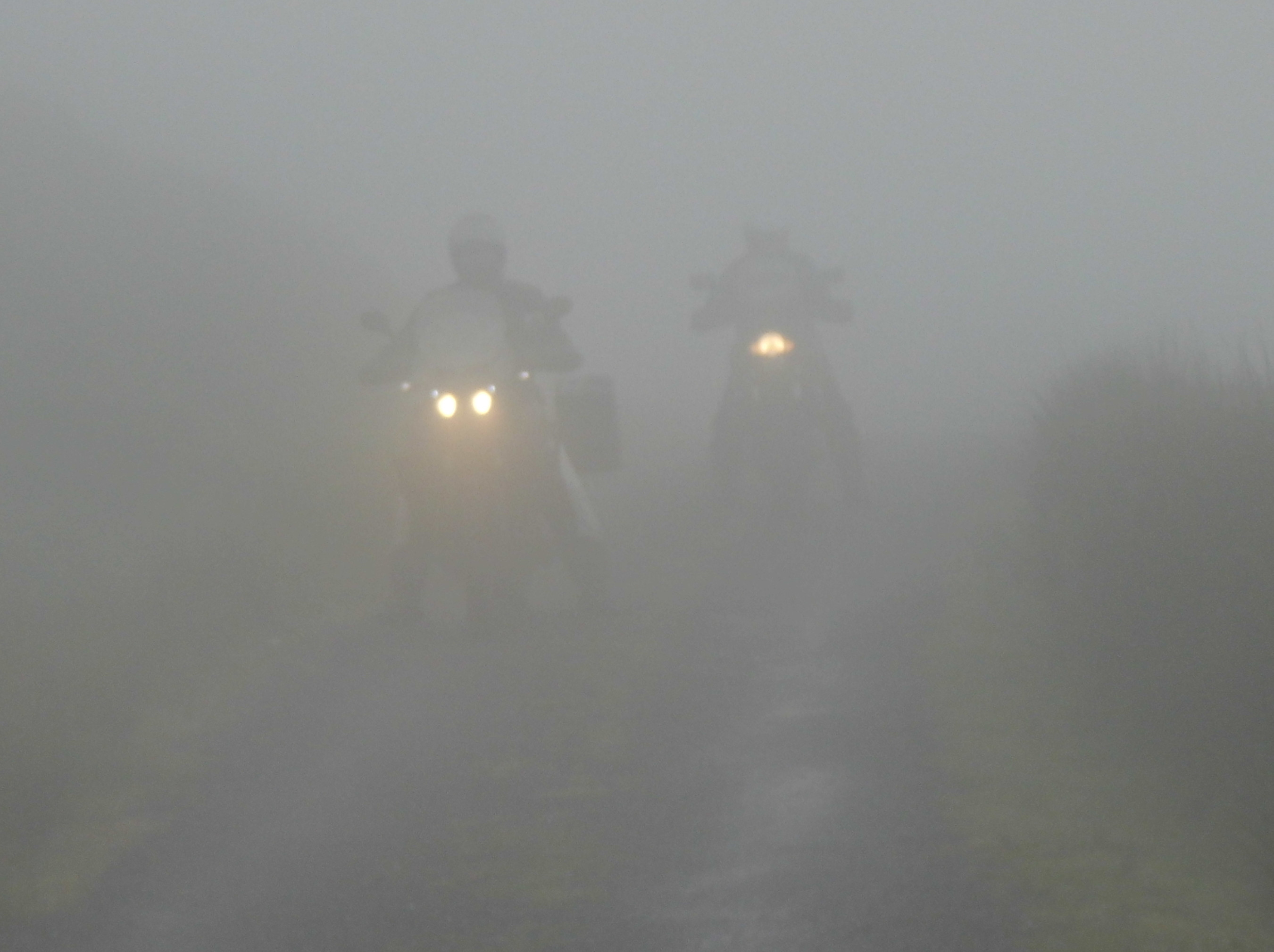

Hi Rainer,
Ich bin sehr zufrieden mit den Blinker!
Die Rundumblinkfunktion ist richtig klasse, als Kontrollanzeige und auch um dem Verkehr neben mir das Blinken sichtbar zu machen, siehe Zusätzliches Blinkersignal.
Die Standlichtfunktion ist nicht so eindeutig. Erst hatte ich das Blinkerstandlicht an das Hauptlicht gekoppelt (eigentlich an den Heizgriffstecker) beim TÜV wurde es dann als gedimmtest Tagfahrlicht interpretiert. Inzwischen habe ich es an die Bordsteckdose gehängt, und damit parallel zum Standlicht.
Offiziel muss dafür das serienmäßige Standlicht deaktiviert werden, was die alten Glühlampen unnötig macht.
Tatsächlich überlagert das Standlich das Blinklicht nach vorn etwas, aber bisher hat sich noch keiner meiner Mitfahrer darüber beschwert.
Optimal wäre es, das Standlicht weiter abzudimmen, wenn die Blinkler an sind.
Zur Montage: Ich habe die vorderen Blinker mit dem orginal Kabel ausgebaut und die neuen unter der rechten oberen Verkleidung wieder an den orginal Kabelbaum verbunden. Ich habe kein lastunabhängiges Blinkrelais, und da ich hinten auch LED Blinker habe sind Lastwiderstände montiert.
Die mechanische Montage habe ich mit Blinkercover und Blinkerverlängerung gemacht.
So sieht das Standlicht im Betrieb aus:
und aus 20m Entfernung:

Re: Automatische Blinkerrückstellung
@Irrlander - Klasse, dass Du extra die Nebelmaschine angeworfen hast!
Im Ernst: Danke für den Link, die Beschreibung und die Demo-Fotos!
