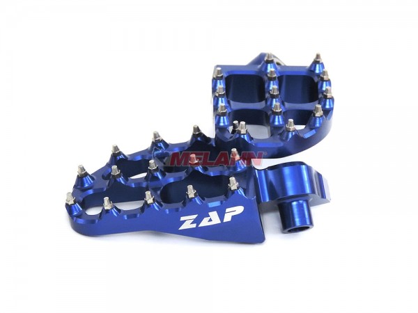

ZAP.....diese hier: Die Auflagen, sofern verschlissen, können gegen neue ausgetauscht werden. Es gibt sie als Madenschraube, sind als Ergänzung im Lieferumfang zusätzlich zu denen auf dem Bild beigelegt.
Der Preis ist mit 90 Euro erstklassig und die Qualität hervorragend. (mein Kumpel nutzt sie seit Jahren semiprofessionell im Endurosport bei Wettbewerben)
Das Design....nun ja...sie passen aufgrund der Farbe blau sehr gut zu meiner Blauen Milchkuh und mich sprechen sie auch noch optisch an.

Sie sind für eine Yamaha YZ / YZF 94`bis.......es gibt sie für unser Modell...also für die XT 1200....in blau und silber. Die Schräubchen kann man nachkaufen und sind werkseitig mit Schraubenkleber versehen. Sind sie verschlissen....herausschrauben und neue einschrauben.
Aber mit einer Flex und ca. 3 Minuten Zeit ist das Problem behoben. Die Aufnahme der neuen Rasten ist mit 29 mm breiter als die Original mit 24 mm......mit einer Flex konnte ich entsprechend ein Stück an den neuen Rasten wegnehmen und dann war alles einbau-bereit. Man nehme aber nicht die gelieferten Federn... passen nicht, sondern die der Original Rasten. Dann passt alles hervorragend!!!
