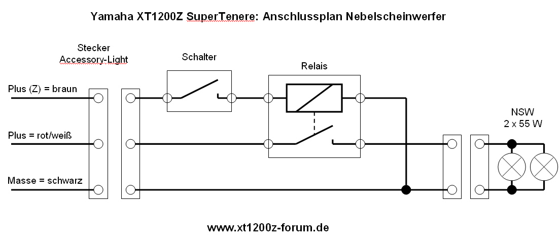

Habe mal einen Schaltplan eingestellt, wie ich ihn für optimal empfinde. Die NSW sind am serienmäßigen Accessory-Light Stecker angeschlossen und daher mit 20 A abgesichert.
Schalter OFF: NSW deaktiviert
Schalter ON: NSW leuchten bei Zündung ON, also bei Begrenzungs-, Abblend- oder Fernlicht
Eine Einschaltkontrollleuchte könnte noch zusätzlich angebracht werden, ist aber kein muss.

die Leitung zum Standlicht ist für den Schaltstrom für das Relais, damit die Zusatzscheinwerfer nur leuchten, wenn auch die Zündung ein ist.(Dieses kabel ist auch etwas dünner, da hier ja nicht die knapp 10 A für die Lampen drüber gehen)
Beim Anschluß gemäß Schaltplan von rubbergum schließt du diese Leitung an plus (z) braun an. Wenn Du wie im Schaltplan von rubbergum dargestellt dann noch einen Schalter in Reihe schaltest, kannst Du die Zusatzscheinwerfer bei eingeschalteter Zündung auch ausschalten, was sehr zu empfehlen ist (brennen auch bei eingeschalteter Zündung wenn Motor nicht läuft, evtl. Mecker von Rennleitung, Tüv....).
Ich habe übrigens bei mir die 20 A Sicherung für Zusatzverbraucher durch eine mit 15 A ersetzt, da der Dauerstrom der 2 x 55 W Scheinwerfer bei knapp 10 A liegt. Das reicht.
Gruß Uli

Der Schalter ist im Kabelbaum von H&B schon vorhanden. Also reicht es das Standlicht-Kabel an Zündungsplus zu hängen.hobby-uli hat geschrieben:... Wenn Du wie im Schaltplan von rubbergum dargestellt dann noch einen Schalter in Reihe schaltest, kannst Du die Zusatzscheinwerfer bei eingeschalteter Zündung auch ausschalten.

Ganz einfach: Wie hobby-uli schon schrieb, dient das Zündungsplus zum Einschalten des Relais. Dafür brauchst du nur eine leistungsmäßig kleine Steuerspannung. Und dieses Relais schaltet dann die leistungsmäßig größere Versorgungsspannung für die Scheinwerfer durch.babbeldoo hat geschrieben:Ich als Nicht-Elektriker finde es verwirrend, daß zweimal "Plus" (Plus + Zündungsplus) verwendet wird. Aber sei's drum, ich muß ja nicht alles verstehen.
Außerdem würdest du die Lampen nur an die Steuerspannung hängen, wäre diese ev. unterdimensioniert, zumal dort schon andere Verbraucher hängen. Und wenn du die Lampen direkt an die Versorgungsspannung hängst, würden die immer Leuchten, wenn der Schalter auf ON steht.
LG, und viel Spaß beim Basteln, rubbergum
