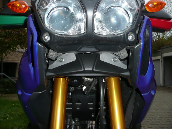

Ich habe mir das Teil bei meinem freundlichen in der vergangenen Woche bestellt (war innerhalb von drei Tagen da) und am Wochenende montiert.
Sieht echt besser aus und des Weiteren ist jetzt auch die Hupe unsichtbar und somit Pflegeleichter.
Die Abdeckung hat allerdings 14,90€ plus 20,00€ für zwei Schrauben, Unterlegscheiben,Muttern und zwei Hülsen gekostet.

Jezt aber !
"Zwei schwarze Aluschrauben mit Linsenkopf plus Muttern und das Teil ist fest" - ist das Dein Ernst ? Entschuldigung, aber was soll DAS denn ? Hast Du die Originalteile gesehen ?
Mit Feld-Wald-und-Wiesen-Linsenkopfschrauben soll das fest werden ? Da wird das Teil bald den Straßenrand zieren mit zwei Linsenkopfgroßen Löchern drin.
Wie man an dem Bild sieht, werden (nicht nur) an dem Motorrad sehr viele Bundschrauben verwendet. Andreas erwähnte die teuren Schrauben, Hülsen und Unterlegscheiben, die ich auf meiner Rechnung für den Deckel auch finde. Ich werde mir die Teile bei Gelegenheit mal ansehen. Schätzungsweise stellen die Hülsen erstens einen Abstand her und nehmen zweitens den größten Teil der Schraubenkraft auf, weil der Kunststoff sonst ins Fließen kommt.

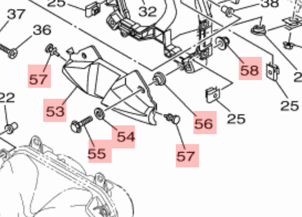

Gerade nur mal zum Zeitvertreib Im Yamaha-Ersatzteilkatalog herumgeklickt. Die rot markierten wären alle benötigten Teile, um die DP04-Abdeckung auch an der DP01 zu haben, oder?
2BS-28365-00 DECKEL x1
90201-061A5 UNTERLEGSCHIBE x2
95807-06025 FLANSCHSCHRAUBE x2
90387-06200 HULSE x2
90480-04166 GUMMITULLE x2
90176-06016 MUTTER, VERSCHLUSSKAPPE x2

Re: Verkleidungsteil unter Scheinwerfer `14er Modell
Eigentlich reicht der Schraubensatz im Bild 3 vorher. Möchte man's original ist Christophs Post richtig., allerdings kann man die mit 57 markierten Teile auch weg lassen.
