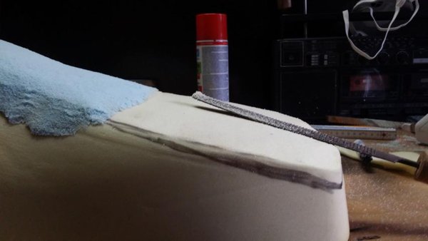

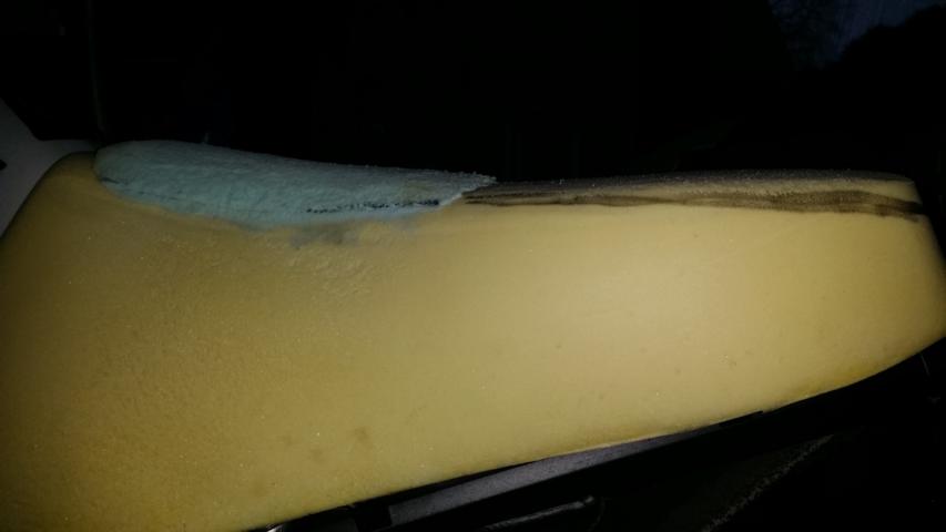

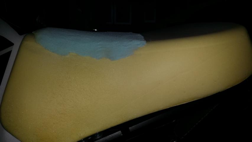

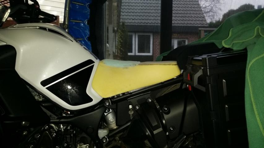

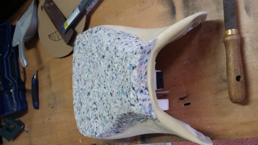

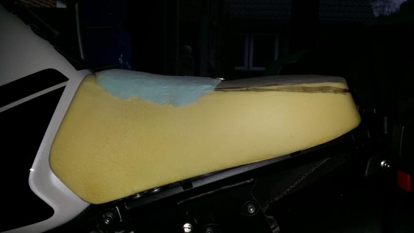

Nach lösen der Klammern den Bezug abgenommen, und für mich war klar, ich wollte eine leichte Erhöhung nach vorne.
Aus weichem Schaumstoff einen kleinen Höcker angepasst
Angefangen, nach hinten mit dem elektrischen Messer und der Pfeile was abzutragen

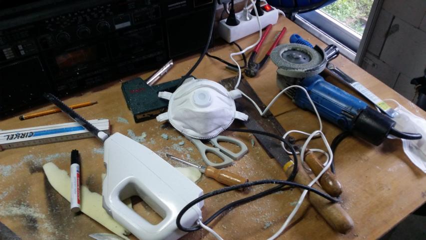

Das Werkzeug, Flex mit Schruppscheibe, elektr. Fleischmesser, Pfeilen, Schere usw...

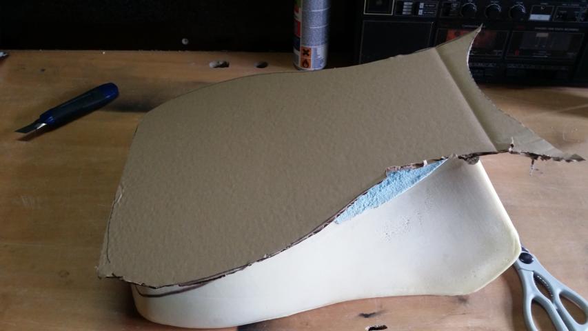

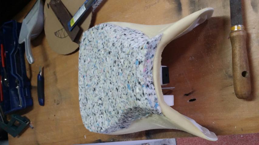

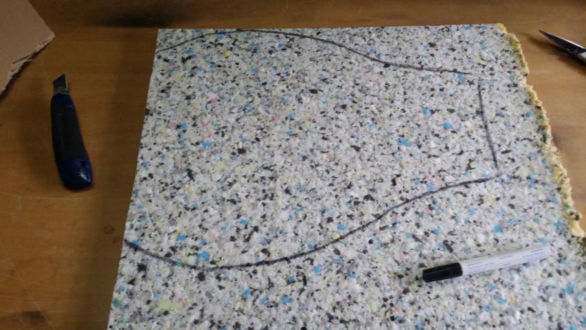

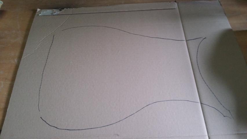

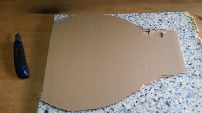

Eine grobe Schablone für den Verbundschaumstoff
Anzeichnen
Anzeichnen

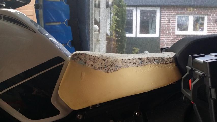

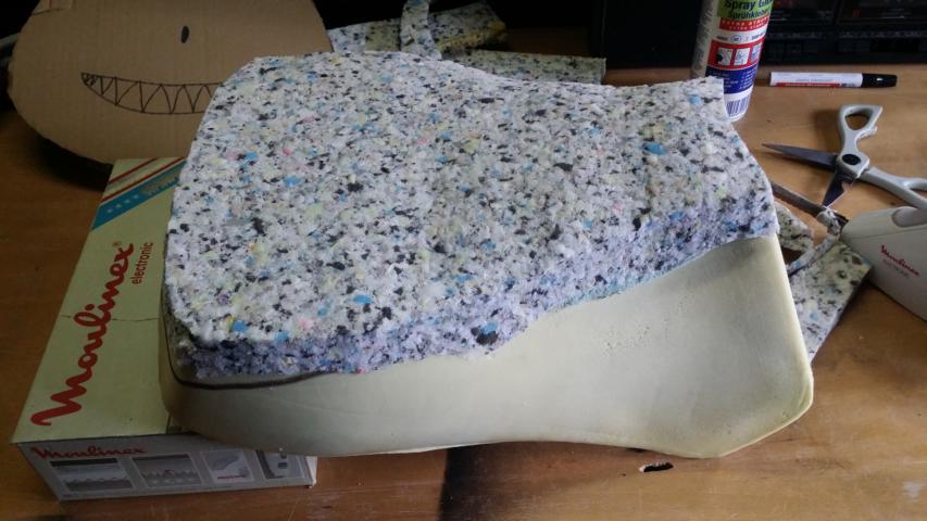

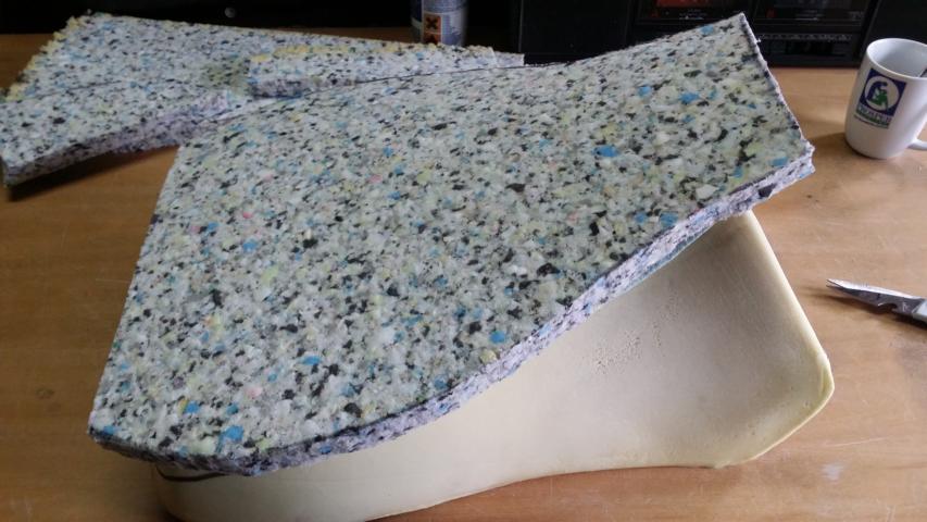

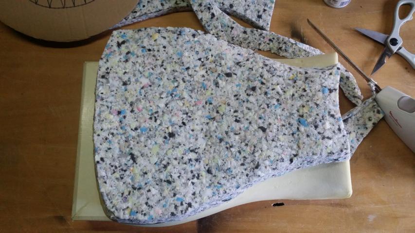

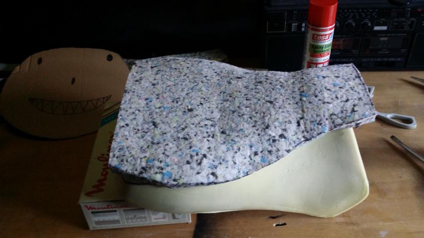

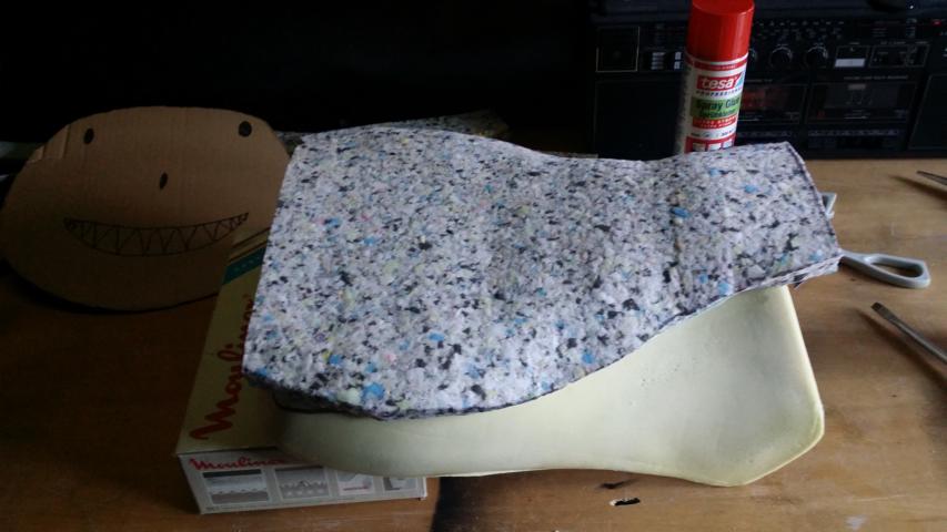

Und weiter geht`s...
Mit Sprühkleber aufbringen des neuen Schaumstoffs

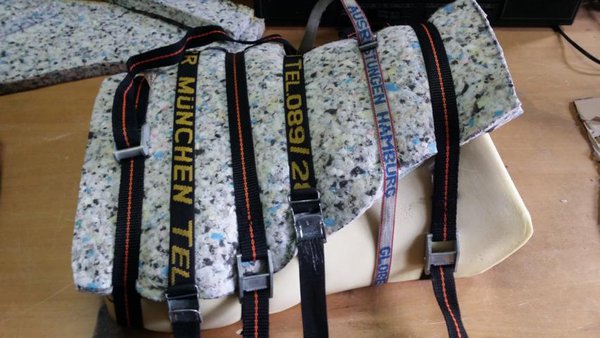

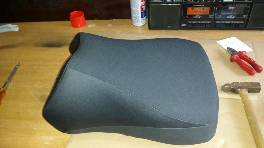

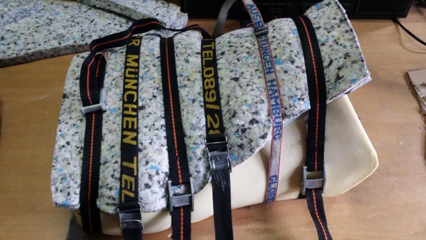

Weiter...
Mit Spanngurten fixieren und einen Tag warten

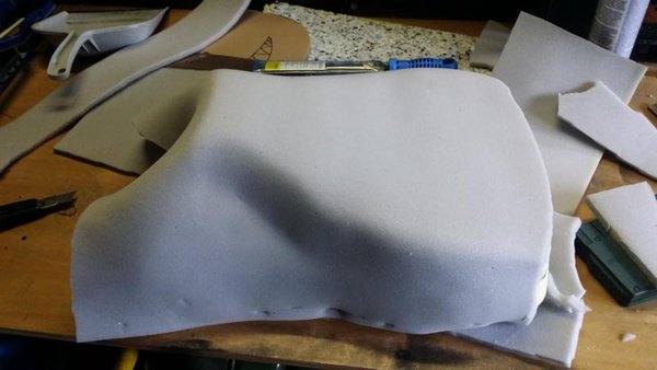

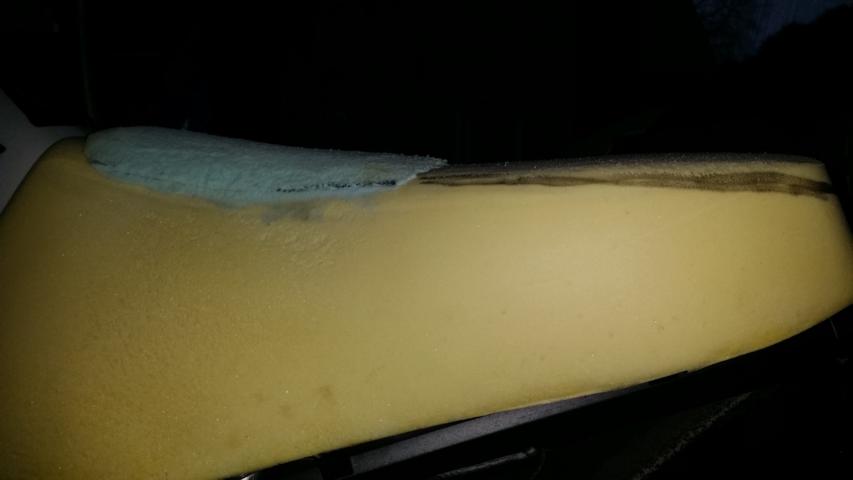

Formgebung
Formgebung
Ja, es wird so langsam

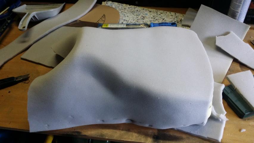

Zum Ende hin noch ein dünner Schaumstoff, um die letzten Unebenheiten auszubügeln und die Bank um 1 cm breiter zu machen

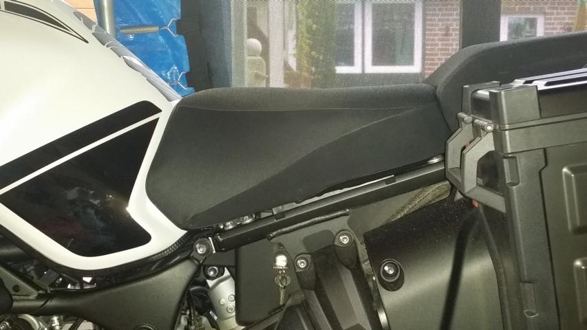

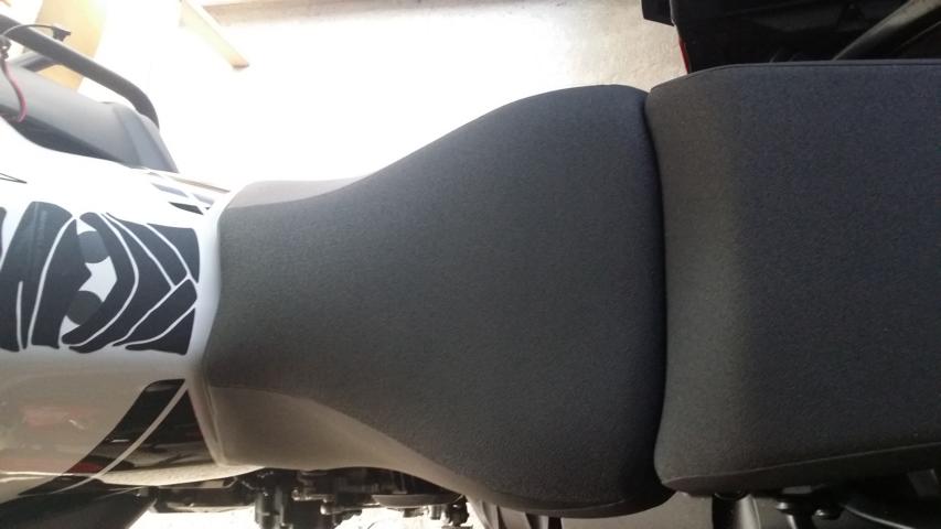

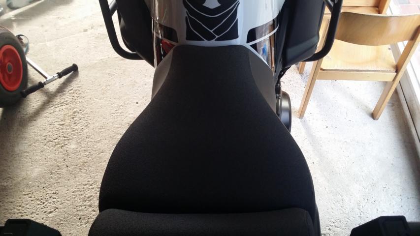

Fertig... Materialeinsatz ca. 30 €,
ich warte auf :sonne: um die neue Bank auf einer Tour zu testen, :winken:

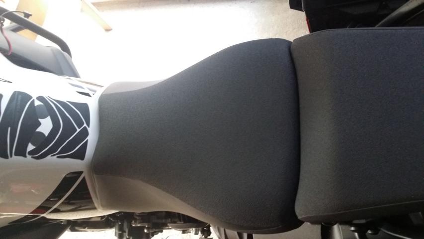

Mit dem Fön den alten Bezug erwärmt, gedehnt, Bank bezogen und geklammert
Ich bin zufrieden, Sitzprobe Top !!!

Sauber gemacht! :bier:
vor allem dass der originale Bezug wieder verwendet werden kann gefällt mir.
Je nach Gewichtsklasse könnte das für dich sogar schon reichen.
Die Überlegungen meine Sitzbank selber umzubauen hatte ich auch, habe mich dann aber weder ums rechte Material kümmern wollen noch die Zeit für x Versuche opfern.
Ich hab dann nen kleinen Sattler im nachbarort gefunden, der trotz Erfahrungen mehrere verschiedene Umbauansätze machte bevor es dann passte.
Begonnen haben wir auch mit Änderung des Neigungswinkels, was schon wirklich viel bringt!
