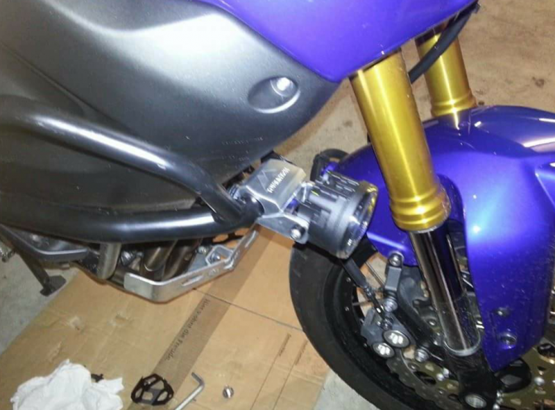

Hi pk, sieht gut aus! So hab ich's jetzt auch gemacht, allerdings mangels Fertigungs-Know-How und Produktionsmitteln als Buy- statt Make-Lösung, siehe Bild im Anhang. Wunderlich hat da was http://www.wunderlich.de/shop/de/zusatz ... age-1.html
Position ist dieselbe. Für mich allerdings immer noch ein Kompromiss, weil ich sie für meinen Geschmack immer noch gerne etwas höher hätte. Aber passt schon.
