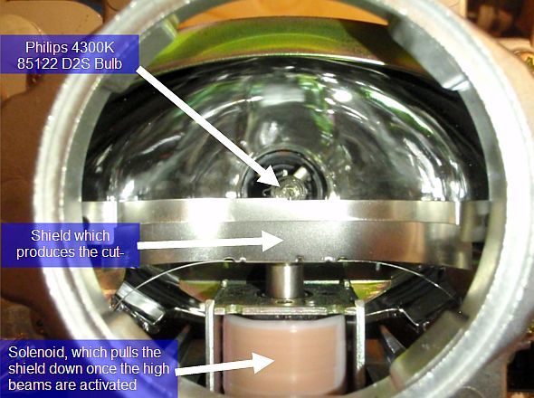

Terwe
NIx mit unterschiedlichen Stromstärken!
Lampen sind immer gleich bestromt, es sind Klappen eingebaut die die Streulinsen verstellen.
Diese werden elektrisch über den Fernlichtschalter betätigt.

Re: Wie funktioniert das H7 Licht bei der ST?
ich glaub das hatten wir schon ?
- Dateianhänge
- Lamp_howitworks.jpg (57.28 KiB) 2902 mal betrachtet
Gruss Max
