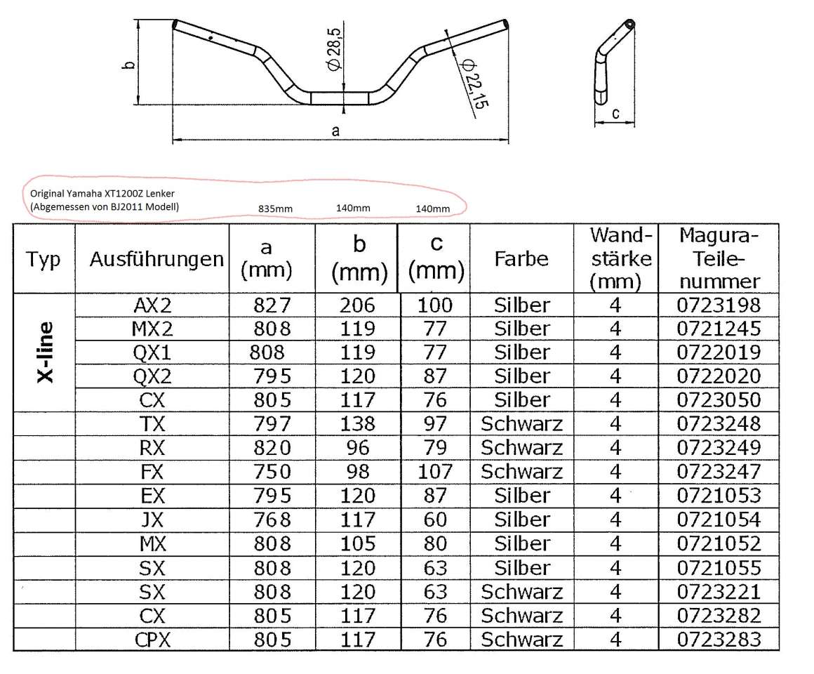

Hier im übrigen noch die Abmessungen des originalen Lenkers im Vergleich zu den Magura Modellen.
Gemessen genau so wie abgebildet. Falls ihr vergleicht mit anderen Lenkerherstellern schaut immer wie die gemessen wurden. Viele messen nämlich von Rohrmitte aus und nicht so wie bei Magura.
Der Pro Taper "Raptor" den ich zuvor eigentlich wollte hat z.B. nur 87mm Kröpfung, allerdings von Rohrmitte immer gemessen. Im Endeffekt hat der aber mehr Kröpfung als der Magura AX2. Dafür geht der Raptor nicht so steil nach oben wie der AX2 was wiederum gut wäre wenn man lange Arme hat und ihn gerade montieren will. Kommt halt leider immer darauf an wie man es haben möchte.
