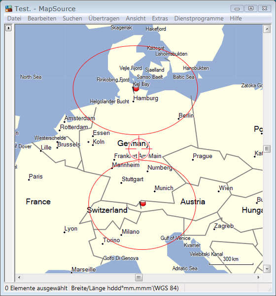

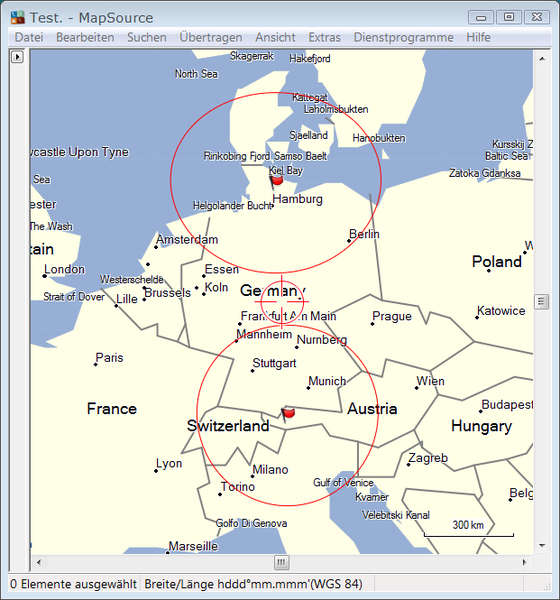

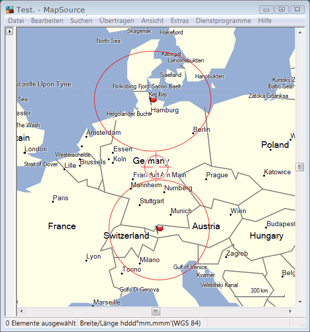

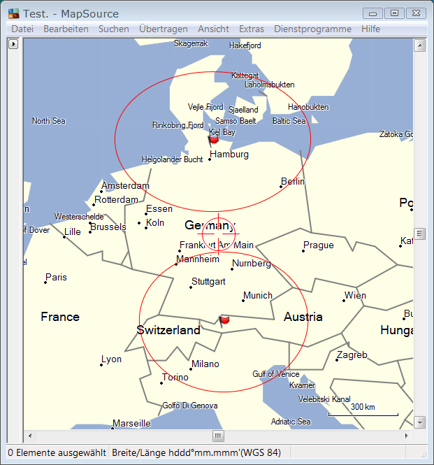

Wem die Verzerrung der Karten in der Garmin-Software MapSource bzw. BaseCamp schon immer gestört hat, möchte ich hier eine Abhilfe vorstellen:
Am besten lässt sich die Verzerrung mit einem Annäherungsalarm darstellen. Habe mal als Beispiel bei Kiel und Namlos einen Alarm gesetzt. Je höher der Breitengrad, desto mehr verzerrt der Kreis. Der Grund liegt darin, dass der Projektionswinkel fix vorgegeben ist, bzw. sich aus dem Kartenmaterial ergibt.
Man kann aber in der Registry den Projektionswinkel manuell setzen. Als Beispiel auf 47° nördl. Breite (Höhe Schweiz/Österreich). Eine neue Textdatei anlegen und auf "DateiName.reg" umbenennen und folgenden Code kopieren.

Jede Karte benötigt einen eigenen Eintrag. Im obigen Beispiel sind die Karten "Global Map" und die aktuelle "CNEuroNT_2014.30" auf Höhe 47° [= hex(2f)] entzerrt. Das nächste Update der CNEuro benötigt somit leider wieder einen eigenen Eintrag.
original
original
entzerrt auf 47°
entzerrt auf 47°

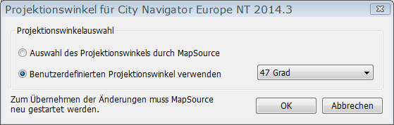

Man kann die Änderung des Projektionswinkel auch mit der Tastenkombination STRG+ALT+A erreichen. Dies ist sogar einfacher, da auch gleich der Eintrag mit der richtigen Kartennummer erfolgt.
Einfach dazu die gewünschte Karte in MapSource auswählen und STRG+ALT+A drücken. Es erscheint dann folgendes Fenster, wo man den Winkel ändern kann. Anschließend MapSource oder BaseCamp neu starten.
Winkeleingabe
Winkeleingabe
Diese Tastenkombination kann man nur in MapSource machen, hat aber für BaseCamp auch Gültigkeit.

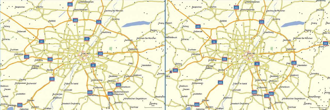

So, damit habe ich erfolgreich die "verzerrte" Ansicht in MapSource korrigiert, über die ich mich bei der Münchner Ringautobahn immer schon gewundert hatte:
München in MapSource mit automatischer Darstellung (links) und manuell auf 48° eingestellt (rechts).
Wieder mal eine Meisterleistung von Garmin, dass die "Automatik" nicht funktioniert.
