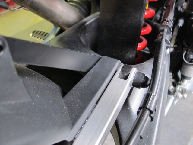

Das Problem mit dem Seitenständer hab ich dann auch noch gelöst . 8 mm Rundeisen , einmal gekantet und angeschweißt , danach alles wieder schön lackiert und mit 2k Klarlack überzogen sollte halten und erfüllt seinen Zweck .ist nicht im weg das ganze , absolut sinnvoll!!!
jogyjogy
Re: Jogys XT , jetzt neu dabei !!!!!
Dann war ja noch immer der Gaszug im Weg , das habe ich mit einem Kabelbinder und einem Stück Leerrohr gelöst , einfach und günstige Methode !!!!! Schön locker verbinden , alles bleibt gängig und der Gasgriff hat keinerlei Widerstand !!!!!

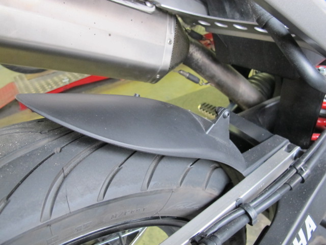

Dann hab ich auch noch einem wirklich günstigen Spritzschutz fürs Hinterrad gefunden (Thema gibt's schon im Forum )
Es ist ein original Yamaha Teil 5C3-F1621-00-00 , kostet so um die 12 Euro , ist für einen Yamah Roller . Nicht gerade für Schlamm und fürs Gelände geeignet , aber für den normalen Straßeneinsatz echt gut und günstig . Man muss halt ein wenig basteln.
