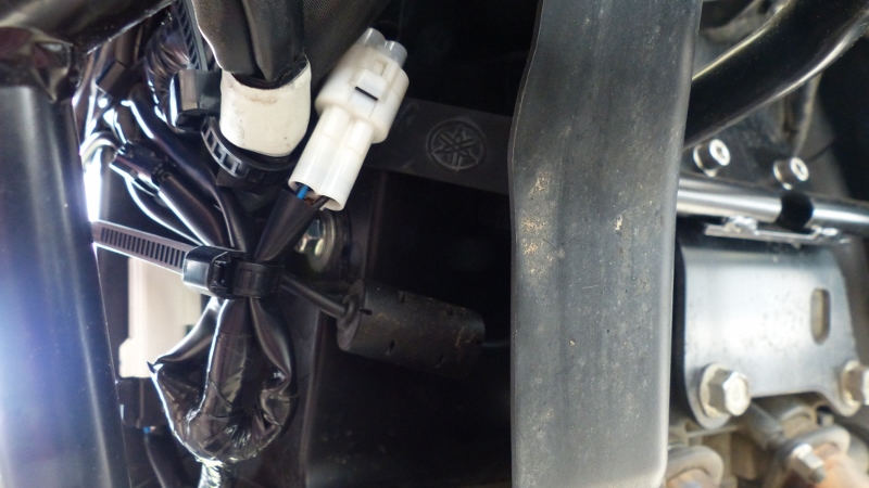

Gasol
Beiträge: 221
Km-Stand: 70000
Ort: Thüringen
Re: Anschlussplan - Nebel.
Beitrag von Gasol »
Hallo es ist kein Stecker aus der Tüte. Der Stecker ist weiter hinten versteckt.
Müsste weiß sein. :denker:
Gasol
Beitrag von Lübi »
Hi Gasol, vielen Dank.
Ich mache mich in der Garage mal auf die Suche. Komisch finde ich aber, dass in Deinem Bild ein blaues Kabel zu sehen ist. In dem Anschlussplan ganz oben steht aber was von rot/weiß ?
Naja Dauerplus kann ich ja auch direkt an der Batterie abgreifen, oder?
Beitrag von Gasol »
Das blaue Kabel gehört zum Original Nebellampen- Bastelsatz ;)
Gasol
Beitrag von Lübi »
Boah, war der Stecker aber versteckt! Jetzt muss ich nur noch verbinden:
TT gelb (1) mit XT Plus (Z) braun
TT braun (2) mit XT Masse schwarz
TT rot (3) mit XT Plus rot/weiß
Bekommt man einen passenden 3er-Stecker beim Händler oder muss ich die TT-Kabelklemmen benutzen?
