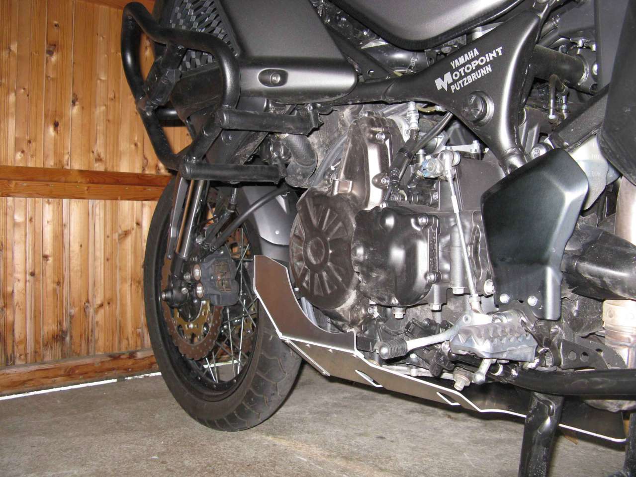

bei meiner Suche nach verschiedenen Motorschutz-Varianten bin ich auf die Version von Givi gestoßen und habe diese mal mutig bestellt. Scheint ja bisher hier im Forum noch nicht verbaut worden zu sein.
http://givishop.de/product_info.php/inf ... uo07s6k6lu" onclick="window.open(this.href);return false;
Danke an Pitterl für die schnelle und günstige Abwicklung der Bestellung!

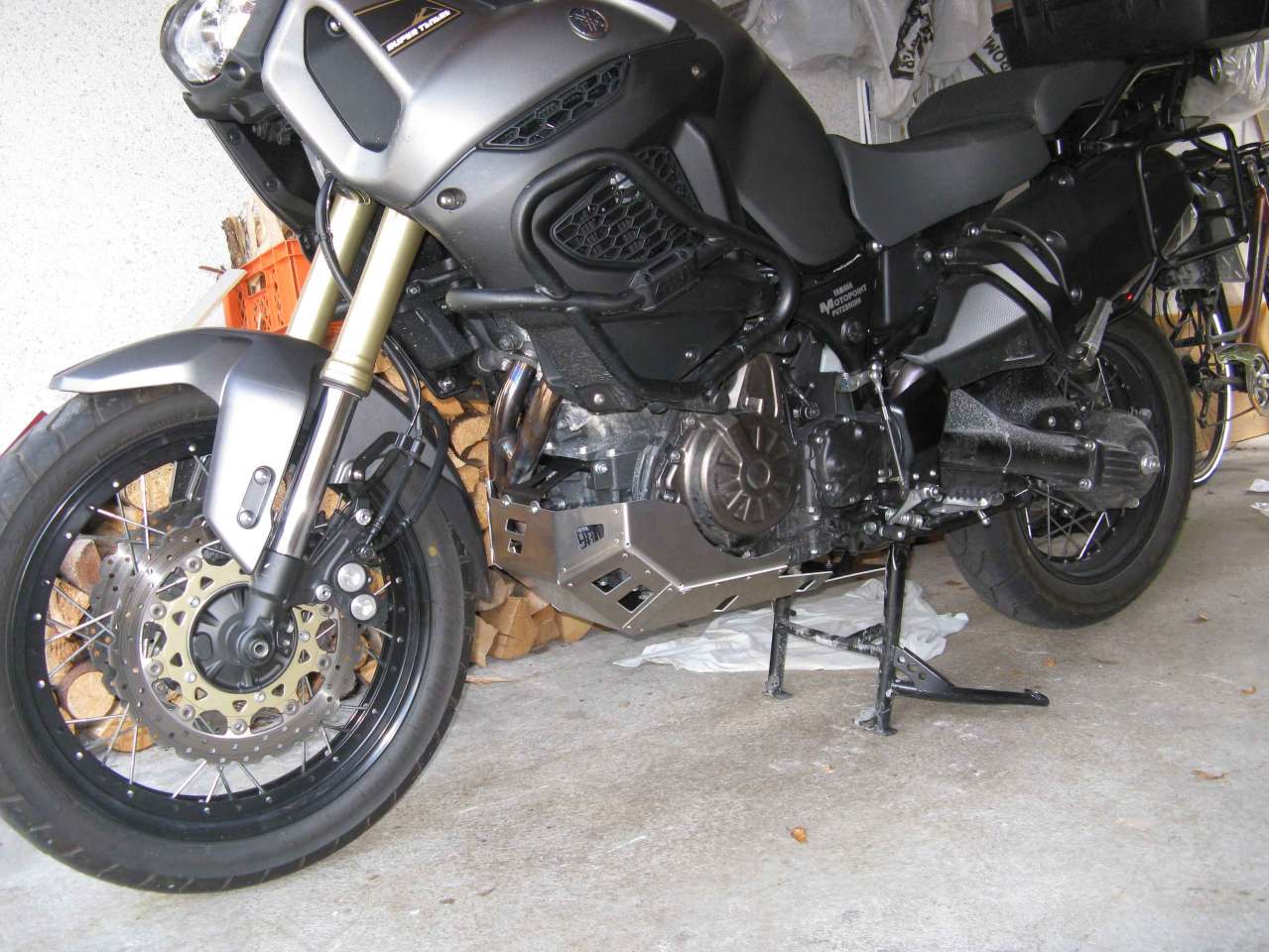

Befestigt wird das Teil am Motorblock und am Rahmen, damit sollte das Problem mit ausgerissenen Schrauben und damit einhergehendem Ölverlust nicht auftreten. Die Befestigungspunkte der Halter sieht man ganz gut in der Einbauanleitung:
http://www.givi.it/attachfile/content/p ... rp2101.pdf" onclick="window.open(this.href);return false;
Leider gibt es wenig Fotos dazu im Netz, deswegen habe ich hier einige eingefügt:
Bin bisher recht zufrieden mit Optik und Funktion, eine Probefahrt steht jedoch noch aus. Montage war, Werkzeug vorausgesetzt, problemlos. Für Inspektionen kann die Wanne mittels 4 Schrauben abgenommen werden, also kein großer Act.

Ja
das sieht vernünftig aus

Vielleicht muss ich das jetzt auch nochmal machen, den der Schutz ist nicht nur gut befestig, er geht vorn richtig hoch über den Ölfilter und hat wenig Löcher im mittler Spritzwasser-Bereich.
Ich habe die Hoffnung, dass so deutlich weniger Dreck am Motor klebt.

Praktischer Test über ca. 150 km Landstaße: keine störenden Auffälligkeiten!
Naturgemäß ist das Motorgeräusch jetzt gefühlt etwas "näher" am Fahrer (bedingt duch den akustischen "Sammler"-Effekt der Wanne), kann mich aber auch täuschen, weil ich ja genau DAS erwartet hatte..
Vibrationen durch Eigenresonanz kann man m. E. absichtlich bei knapp 4000 U/min auslösen, aber auch das ist subjektiv, nicht störend und wer fährt schon dauerhaft 3957 U/min...
Der Schutz hat schön Abstand von Krümmer, Ölfilter usw. und wird nicht warm oder sogar heiß.
Im Bezug auf die Motorkühlung habe ich keine Veränderung bemerkt. Wenn überhaupt (!?), dann war die Temperatur eher leicht niedriger, verglichen mit dem Serien-Plastikteil. Dies kann aber auch Zufall oder Einbildung sein..
Fazit: mir taugt´s!

Was mir irgendwie Sorgen machen würde, ist die etwas moderate Befestigung.
(Im Vergleich mit dem von AltRider)
Würde mich interessieren wie die Halter aussehen wenn du damit wirklich mal irgendwo hängen bleibst.
Ansonsten optisch nicht schlecht. Gibts den auch in Schwarz?
