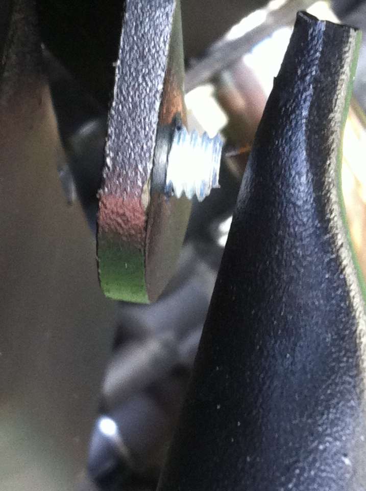

Erster Eindruck: Die Bügel sind recht schwer (Stahl) und solide, die Schweißnähte sind sauber gearbeitet. Allerdings waren sie nicht 100%ig verpackt mit der Folge von kleineren Lackschäden. Egal, ist ja schwarz und schnell ausgebessert, aber ich denke, dass nach 2 Jahren ein neuer Lack fällig ist
Die Original-Sturzbügelchen waren schnell demontiert und gegen die beiden neuen Ohren ausgetauscht. Die Bügel stützen sich mittels zwei aus Flachstahl geschnittenen Formteilen gegen die vordere Motorhalterung ab. Wenn man der recht schlicht gehaltenen (wortlosen) Bedienungsanleitung folgt, löst man die 2. Platte am Schluss nochmals komplett, weil man sonst das aus Rohr gefertige Zwischenstück nicht montiert bekommt. Das wäre einen Hinweis Wert gewesen.
Insgesamt stimmen die Maße, mit eine bisschen Gedult lies sich alles gut montieren, da hat man schon andere Erfahrungen gemacht. Hier reichte es, dass ich alle Schrauben erst zum Schluss komplett angezogen habe. Für die Lampen, über die hier schon berichtet wurde http://www.xt1200z-forum.de/viewtopic.p ... ampe#p9148, suche ich noch den besten Platz. Prinzipiell passen sie problemlos an den Givi-Bügel, aber wohin? Aktuell habe ich einen Platz gefunden, der mir gut gefällt, ich weiß aber nicht, ob sie dort bleiben, denn bislang habe ich sie noch nicht angeschlossen und ich kann noch nichts zur Lichtausbeute sagen. Insgesamt bin ich zufrieden, 2,5 Stunden hat mich die Bastelei heute gekostet, was absolut im Rahmen lag.
