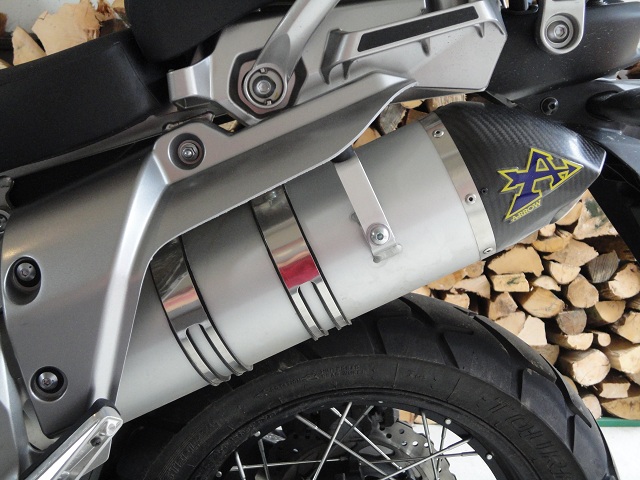

hier mal ne gekürzte Blende mit Arrow

danke schonmal für die Anregungen, ein paar Beiträge im Forum hab ich ja schon durchgestöbert und die gekürzte Abdeckung hab ich schon gesehen, schaut schon ganz gut aus, am liebsten wär mir ein anderer nicht so ausladender Fussrastenhalter und das Abdeckblech komplett weg so wie bei sonst allen anderen Moppeds auf der Welt :) ist schon eine sehr eigenwillige Konstruktion bei der Dicken XT
