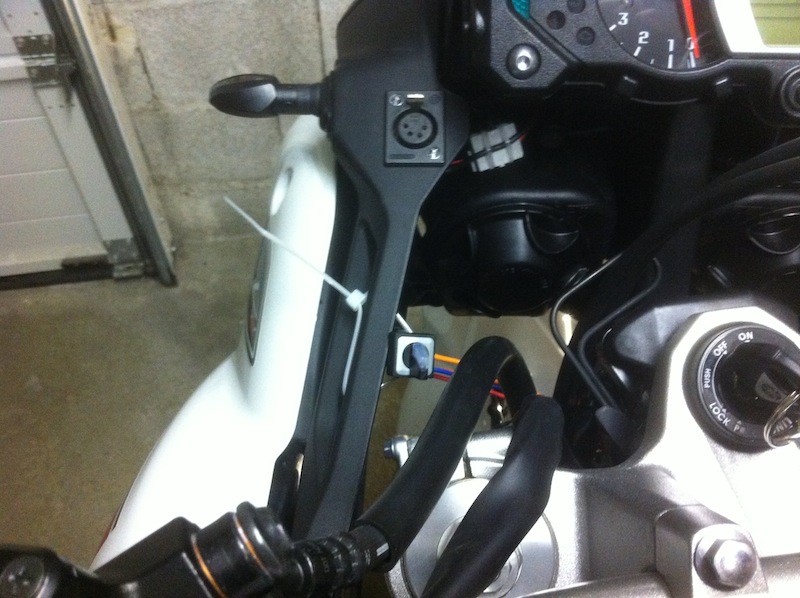

So, heute war`s soweit. Die Theorie wurde in die Praxis umgesetzt.

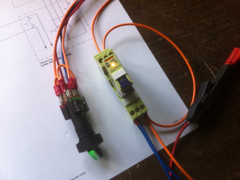

Zuerst die "Steuerung" aufgebaut und ausprobiert.

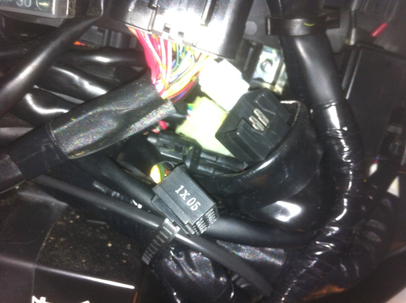

Danach ging es auf die Suche nach den Drähten die vom Kupplungsschalter kommen. Auf diesem Stecker habe ich sie gefunden.
Jetzt wurde die "Einheit" provisorisch eingebaut und angeschlossen.
Wo und wie der Schalter positioniert wird ist noch offen.
Dann ging es auf Testfahrt.
Erste Funktionskontrolle: im T-Modus "Büroklammer-Modus" einschalten. Boahh...
Funktioniert
Den Unterschied im S-Modus kann ich nur subjektiv beurteilen. Da ich ohne Last unterwegs war und mangels fehlender, längerer Teststrecke. Dennoch hatte ich das Gefühl das die
"schöner" durchzieht.

Er ersetzt den "normalen" Schalter durch ein selbsthaltendes Relais, welches mit einem Taster eingeschaltet und ausgeschaltet werden kann. Wird die Zündung nach Ende der Fahrt ausgeschaltet, so fällt das Relais ab und gewährleistet, dass beim nächsten Start der B-Modus ausgeschaltet ist, und somit das Starten mit eingelegtem Gang verhindert wird - außer man schaltet die Zündung ein und aktiviert den B-Modus noch bevor man startet.pit69 hat geschrieben:Sobald die Zündung eingeschaltet ist kann ich während der Fahrt mit einem Taster den "b-Mode" einschalten (könnte noch mit einer zusätzlichen Taste auch ausgeschaltet werden).
Beim nächsten Zündung aus wird der "b-Mode" automatisch ausgeschaltet. Damit werden peinliche bzw. gefährliche Momente beim nächsten Start verhindert.

Richtig, aber so hat halt jeder sein "Steckenpferd". Der Eine dreht selber Sturzpad, der Andere kitzelt den letzten PS aus seinem Motor und meine Welt sind Relais und Steuerungen... so einen einfachen Schalter kann man immer toppen.Varaderokalle hat geschrieben:Das alleine wäre mit deutlich weniger Aufwand möglich.
