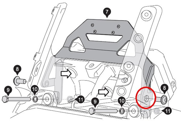

Ihr braucht euch nur die Anbauanleitung von SW-Motech ansehen. Beim Loch im roten Kreis wird auch der seitliche Windabweiser befestigt. Also Aufbohren und ev. noch eine Beilagscheibe aus Kunststoff dazu.
LG, rubbergum

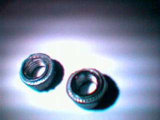

Hinweis zur Montage des Nonshock GPS-Halter Cockpit,
Vibrationsgedämpft, Schwarz, Art.Nr.: GPS.06.151.10000/B, mit seitlichen Windabweisern:
Wenn die Windabweiser montiert sind können die seitlichen (riesigen) Schrauben nicht montiert werden.
Anstelle dessen habe ich die seitlichen festverbundenen Muttern am GPS-Halter mit einem kräftigen Hammerschlag herausgeschlagen. So passen die gummierten Muttern der Windabweiser, sie weiten sich noch beim Anziehen, perfekt in die entstandenen Löcher.
Damit sitzt der GPS-Halter perfekt und alles bleibt Gummi-gedämpft.
Hatte so nie Probleme mit dem Tommtom oder einer früher montierten Tasche.
SW-Motech Nonshock GPS-Halter Yamaha XT 1200 Z (10-).tif
Gruss Max
