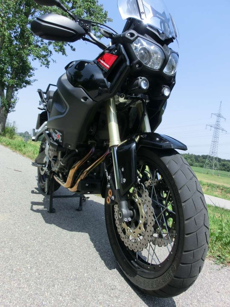

... hab sie das 2. Jahr dran ... allerdings schwitzte bald einer der Scheinwerfer
wurde anstandlos ersetzt ... soll wohl Einzelfall sein !?
noch ein paar Bildchen...
![Traurig :(](./images/smilies/icon_e_sad.gif)

Re: SW Motech Offroadscheinwerfer
Hallo Zonas,
hast Du die sw motech Nebelscheinwerfer höher montiert? Sieht auf Deinen Bildern so aus.
Wenn man die Scheinwerfer mit den beigefügten Haltebuegeln montiert sind sie tiefer.
Danke
Markus
Danke
Markus
Hallo Markus,
nee - nicht dass ich wüsste !?
hab sie gem. Anbauanleitung montiert - wenn ich nix falsch interpretiert habe !
evtl. die Perspektive von den Bildern - sieh mal beiliegendes ?!
evtl. damals kleinere Winkel ?
werd mal noch ein Bildchen schiessen - direkt unter den Scheinwerfern, wenns passt !
![Überrascht :o](./images/smilies/icon_e_surprised.gif)
![Verwirrt :?](./images/smilies/icon_e_confused.gif)
Hallo Zonas,
bei mir waren da zwei Haltewinkel dabei und wenn ich die nach der Anleitung montiere mit den zwei Schrauben vertikal an dem Kunstoff hängen die Scheinwerfer tiefer.
Hast Du die Scheinwerfer ohne die Winkel mit nur einer Schraube montiert?
Danke
Danke
- zonas08
- Beiträge: 165
- Registriert: Do 8. Sep 2011, 21:53
- Km-Stand: 33500
- Ort: Schwandorf
... ich hoffe ich komme die Tage mal dazu ein genaues Bild zu machen !
bin mir aber ziemlich sicher, dass die bei mir NICHT am Kunsstoff angeschraubt sind !?
