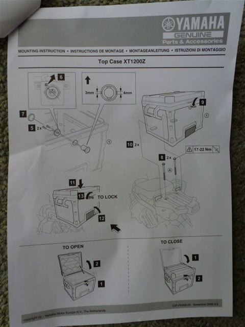

Vielleicht hilft dieses.
Bei ein Neuen Koffer muss mann auf punkt 6 achten, da mus eine kleine Schraube erst entfernt werden wenn dass Schloss eingesetst ist.

Hi Maurice,
Hatten wir auch bedacht. Ging aber trotzdem nicht.
