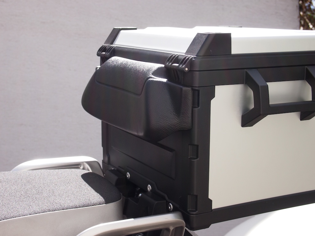

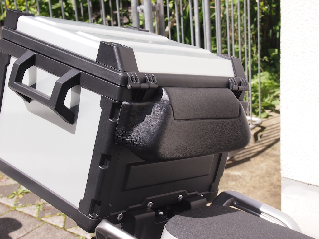

Hallo an alle die es interessiert,
ich habe mir ein Rückenploster von Hepco & Becker für das Junior Topcase 45 gekauft und an das original Yamaha TC gebaut. Wird verschraubt und passt wie angegossen, die beste Sozia der Welt ist zufrieden
