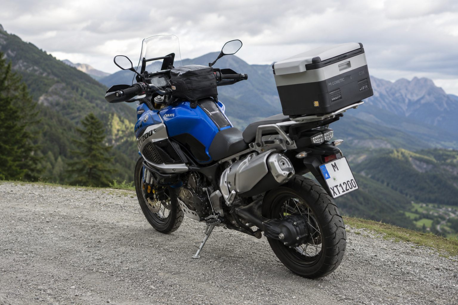

Mein (nicht ganz ernst gemeinter) Vorschlag:
Eine Kompressor-Kühlbox zum Topcase umbauen:

Ein Topcase als Kühlschrank gibt es für > 400,-€ tatsächlich zu kaufen. Aber auch da ist die Stromzufuhr ein offenes Thema.
