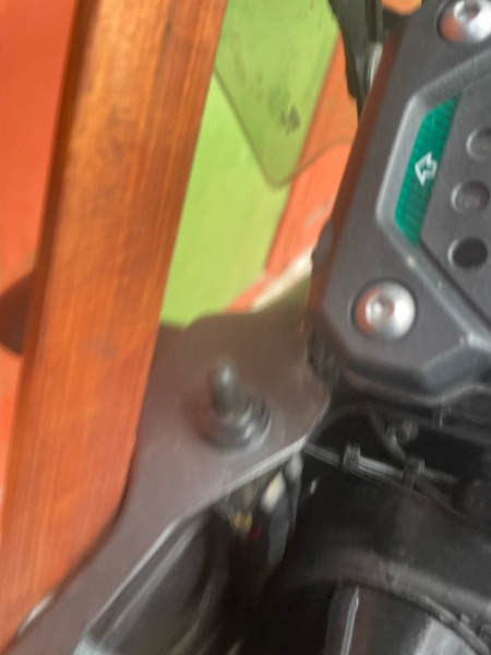

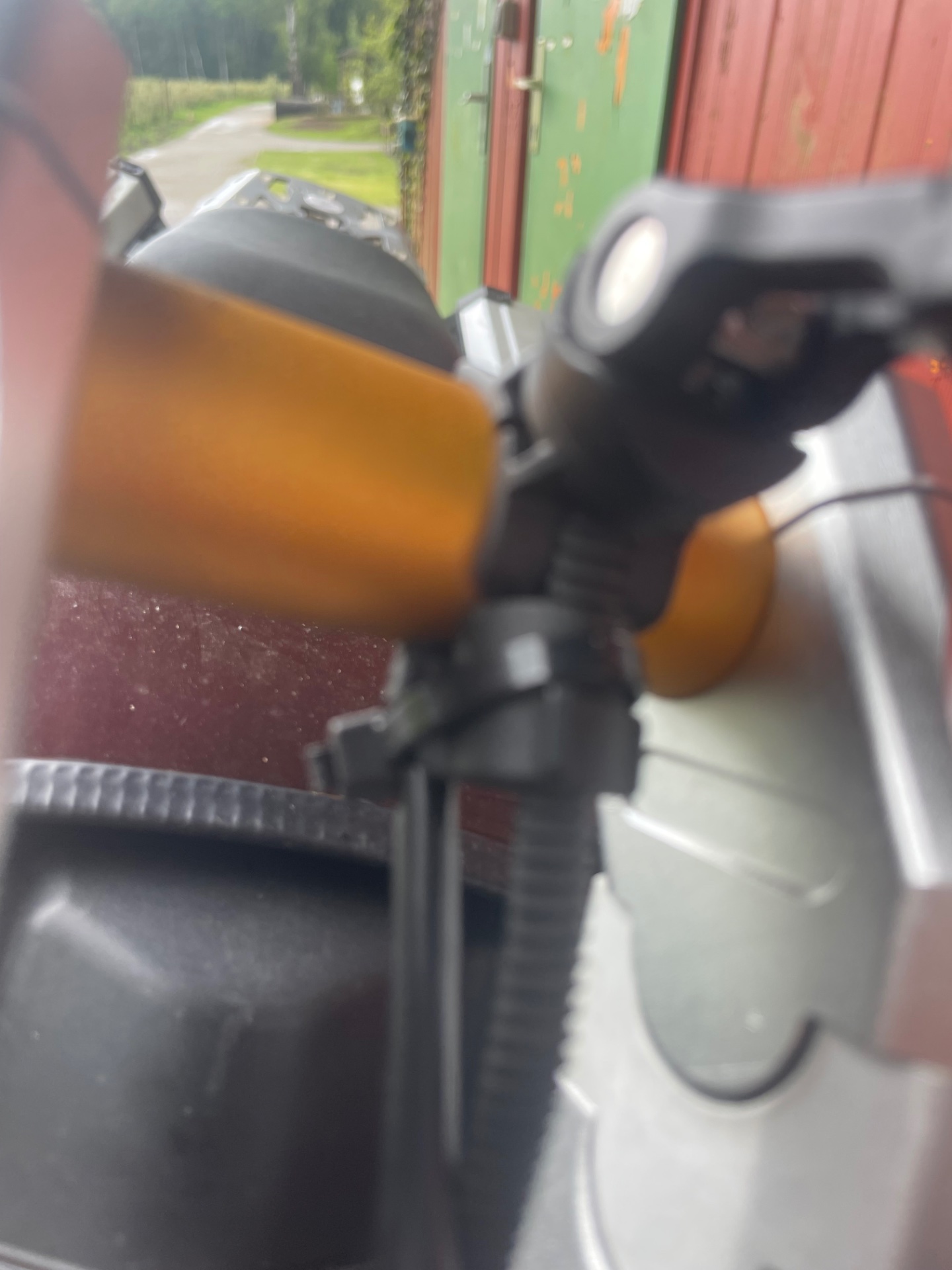

Hey, kurzer Eindruck zu den Patronen:
Ich finde die richtig gut! Einbau war mir möglich, leider habe ich sie nicht komplett richtig angeschlossen vermute ich da die zwar schön warm werden das aber nur auf der 100% Stellung. Fehler wird sein das ich nur Zündungsplus vom Original Yamaha Grifdheizungsstecker verwendet habe. Was fehlt ist Dauerstrom und ein Relais.
Ansonsten habe ich nicht nach aktueller Montageanleitung die Löcher bzw. das Loch gesetzt. Ich habe in die Lenkermitte ein Loch gebohrt, war easy und dann laufen dort die Kabel raus zum Schalter. Aktuell soll man eigentlich an den Griffen direkt jeweils ein Loch bohren, fand mittig aber irgendwie stimmiger. Na ja und so sieht man quasi Nix von den Dingern und hat warme Hände! Reicht das ?!:)
