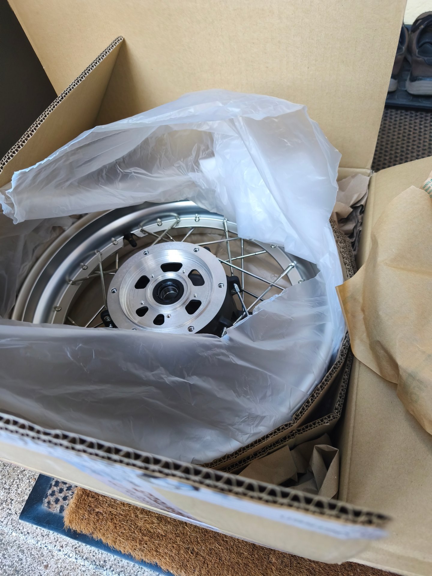

Hier, neue und komplette Hinterräder in allen Farben direkt aus Japan:
https://en.impex-jp.com/catalogs/moto/y ... 86833.html
Ich komme auf rund 300€ inklusive Versand Japan>Deutschland per DHL.
Login und Bestellvorgang funktionieren einwandfrei, hab's bis kurz vor Bestellabschluss mal ausprobiert.
19% Einfuhrumsatzsteuer dürften hinzukommen, jedoch wohl kein Zoll aufgrund bestehendem Freihandelsabkommen.
Drauf achten, dass Ihr vor der Bestellung die richtige ST ausgewählt habt in der von Euch benötigten Farbkombination. Da muss man ein bisschen rumprobieren.

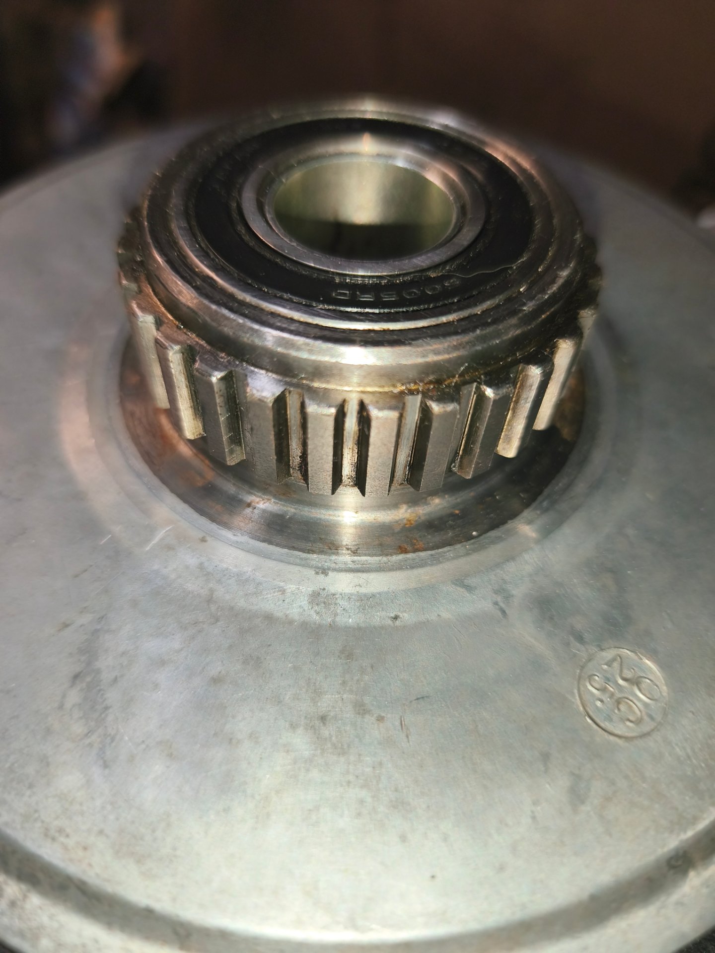

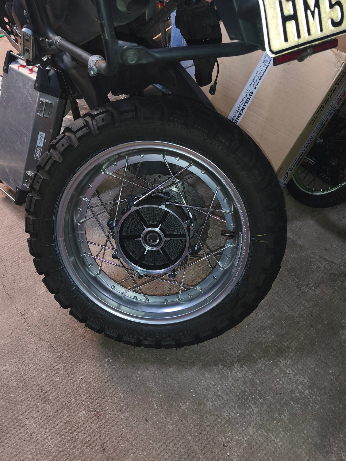

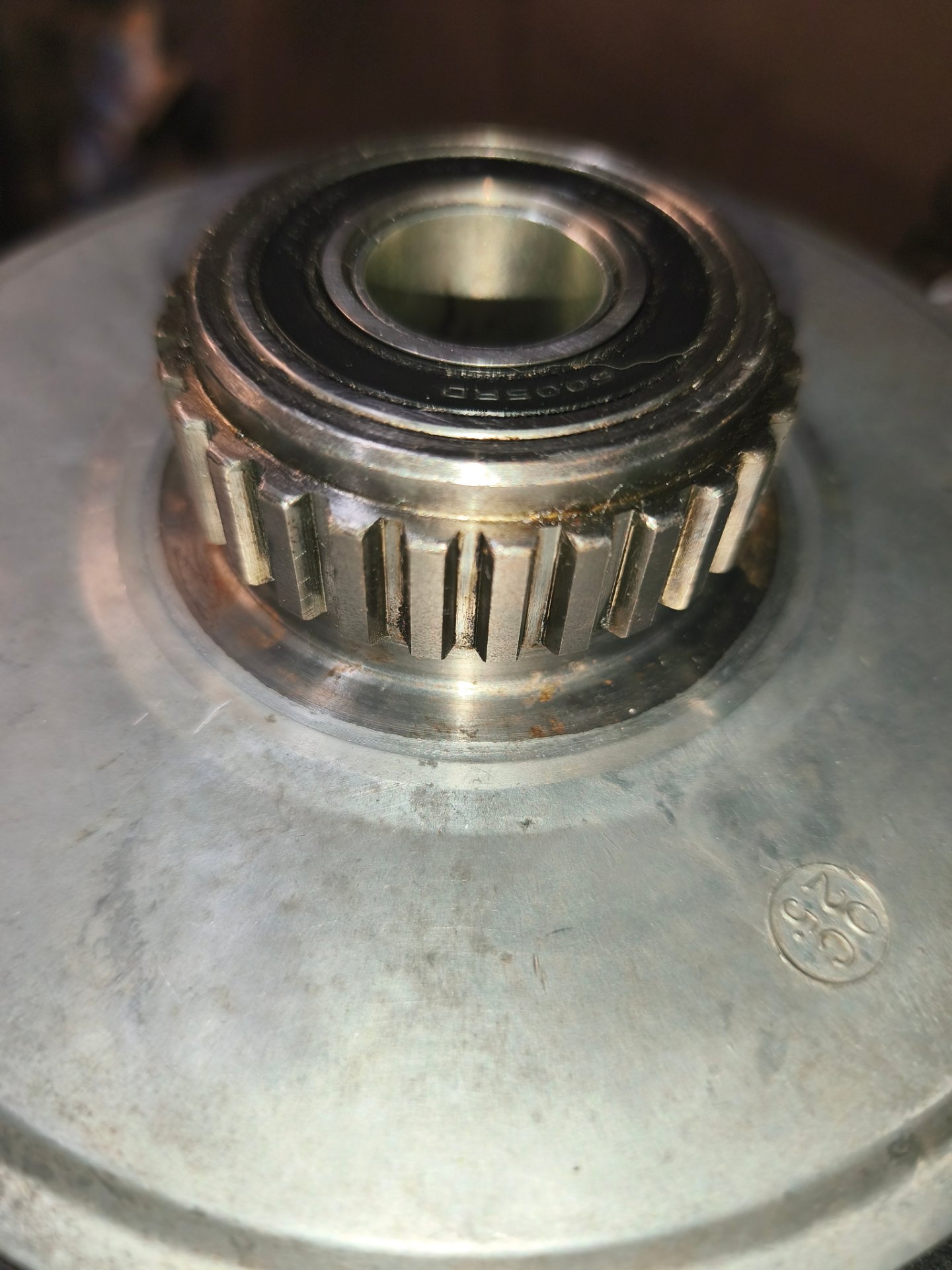

die Felge kam nach 2 Tagen schon an.Heute Abend werde ich sie einbauen.
Hier noch 3 Bilder, mit dem Antrieb nach 136000 Km.
Gruß Heiko
Südwestpfälzer
Beiträge: 1056
Km-Stand: 65000
Ort: Südwestpfalz
Re: Hintere Felge gebrochen
Beitrag von Südwestpfälzer »
Hast Du das Fett der Verzahnung entfernt, Heiko?
Wasserfestes Marinefett hier nicht vergessen.
Heiko
Beiträge: 346
Km-Stand: 127000
Ort: Annweiler
Beitrag von Heiko »
Hallo Michael,
dass mache ich beim Reifenwechsel jedesmal so.Hat mit der Montage des Reifens etwas länger gedauert.
Ansonsten Reifenwechsel und gleich wieder zusammen gebaut.

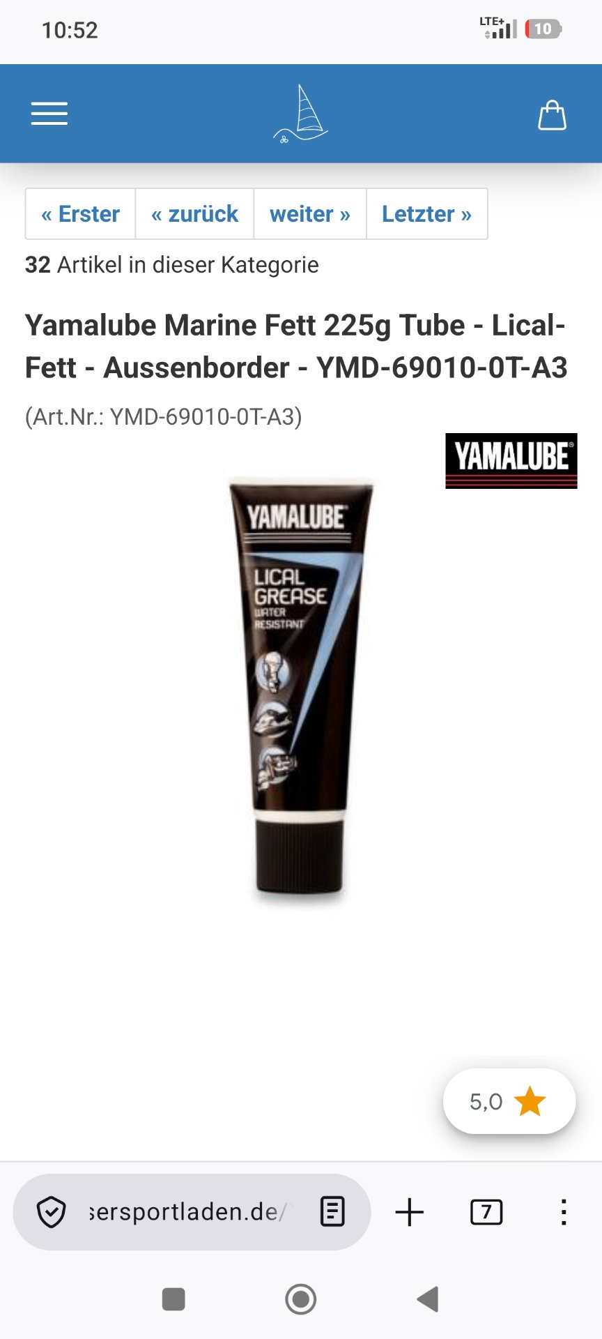

Ich nehme das Fett von Yamaha, dass hab ich auch fürs Lenkkopflager verwendet.
Gruß Heiko
Südwestpfälzer
Beiträge: 1056
Km-Stand: 65000
Ort: Südwestpfalz
Marinefett, absolut richtig.
Hab' ich mir von Liqui Moly in der 400g Kartusche geholt, ist deutlich günstiger als das von Yamaha.
Heiko
Beiträge: 346
Km-Stand: 127000
Ort: Annweiler
Beitrag von Heiko »
Schaue ich demnächst mal nach, meine Tube wird nach dem Einbau leer sein.
Danke für den Tipp Michael.
Gruß Heiko
