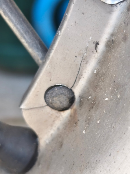

Re: Hintere Felge gebrochen
Beitrag von Heiko »
vorhin mal die Luft geprüft und an der hinteren Felge diesen Riss entdeckt.
Keine Ahnung wie lange der schon drin ist.
War ja eine Weile darüber nichts mehr zu lesen.
Bin am überlegen ob ich es schweißen lasse.
Gibt es aktuell evtl. irgendwas noch nicht geschriebenes darüber ?
Gruß Heiko
