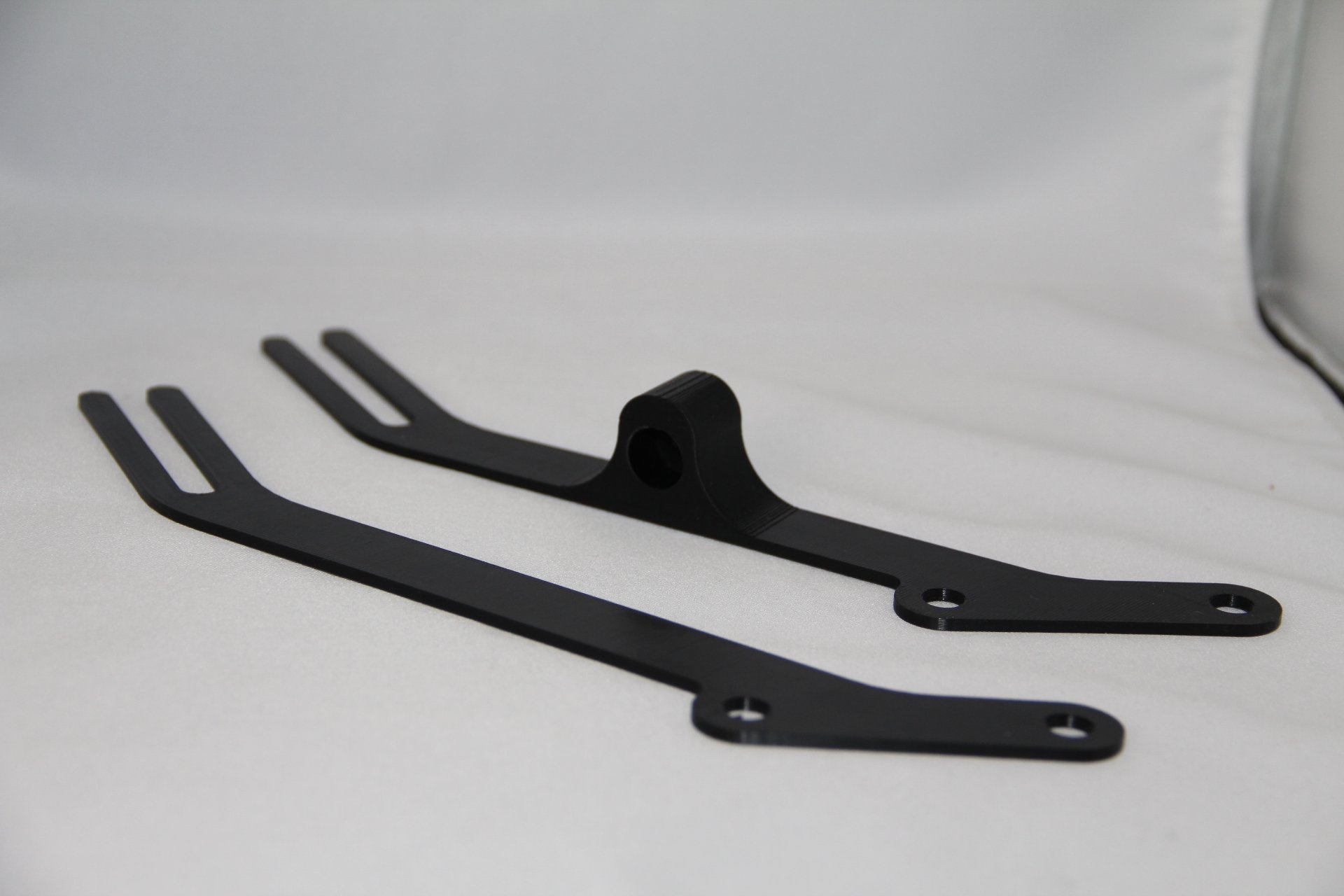

Ich hatte schon davon geschrieben, dass ich mir vor einiger Zeit die STL Daten für eine Cockpit Verstärkung aus dem Internet herunter geladen hatte.
Ich wollte die Streben jedoch nicht mit Standard PLA Material drucken, das dies doch sehr brüchig ist.
Hatte vor kurzem auf einen Drucker aufgerüstet, der auch ABS Filament drucken kann.

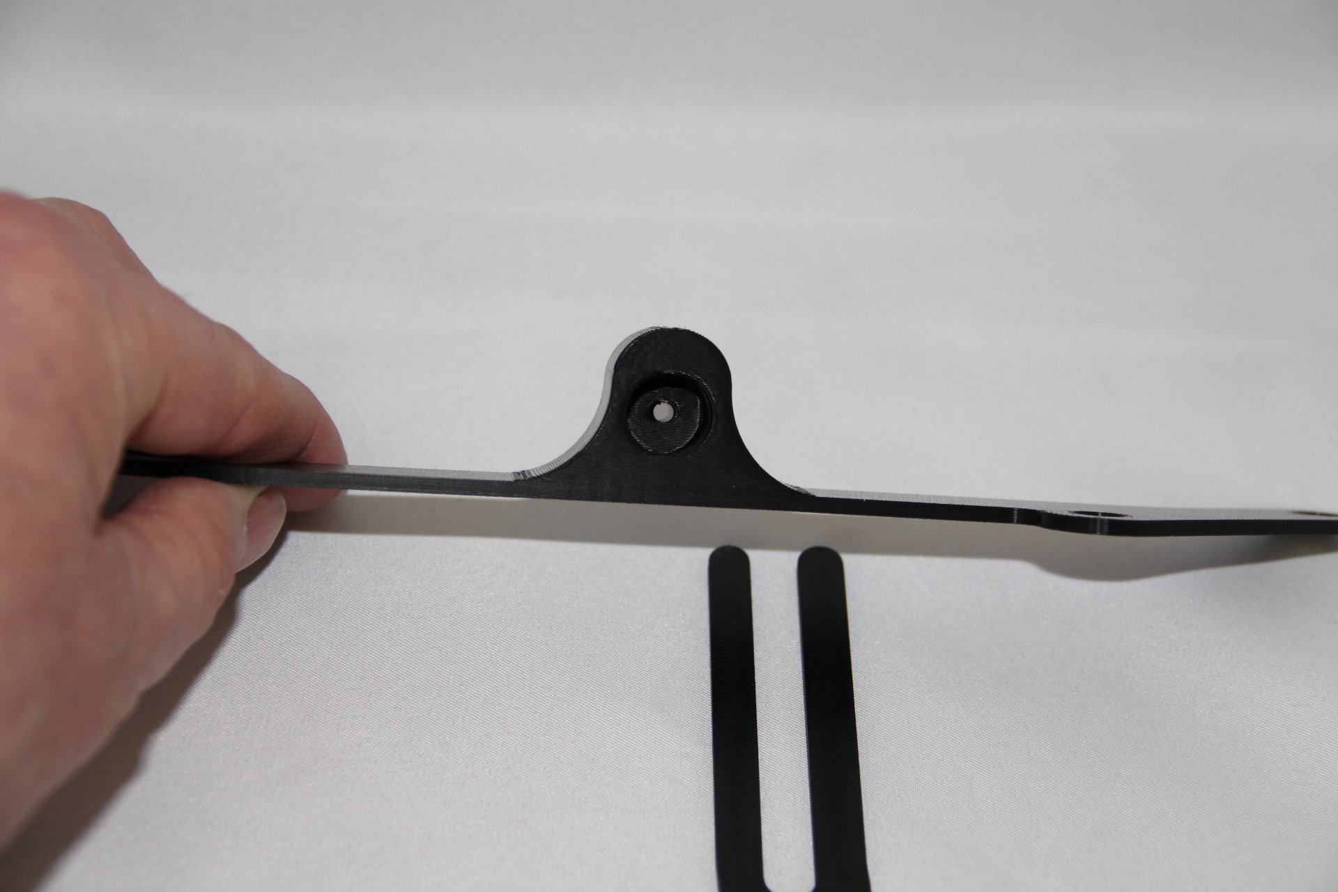

Die zwei Streben habe ich die Tage gedruckt. Sind in einer Richtung gut stabil und in seitlicher Richtung schon flexibel.
Leider passen sie nicht an meine DP01 mit der Scheiben- und Navihalterung von Touratech die an meiner dran ist.
Auf den Bildern des "Konstrukteurs" (cults3d.com) ist auch eine DP04 oder DP07 zu sehen.
An dem Knubbel hat er übrigens eine Reifendruckanzeige montiert.
Wenn jemand Interesse an den Dingern hat, schicke ich sie ihm gerne zu.
Viele Grüße Andreas
