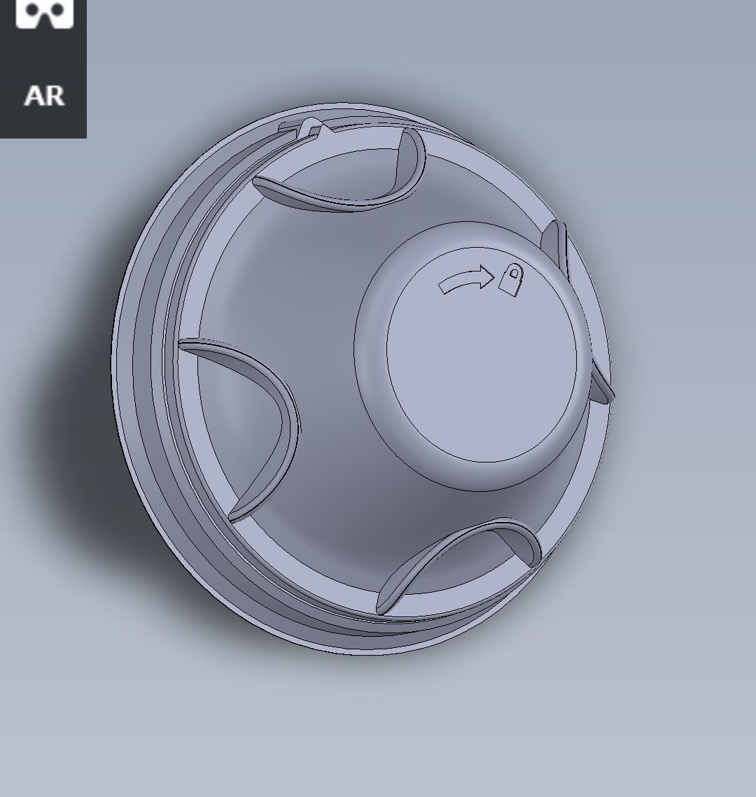

ich hab meine Super Ténéré (DP07) inzwischen auf Philips Ultinon Pro6000 HL H7-LEDs umgerüstet. Ursprünglich für PKWs gedacht – aber ich wollte euch meine Erfahrungen hier mal teilen, vielleicht hilft’s ja dem ein oder anderen bei der Entscheidungsfindung.
Einbau & Technik
Den Umbau hab ich mit eigens gedruckten 3D-Deckeln gelöst – passt super.
Einbau war problemlos, es ist genug Platz vorhanden.
Hitzeentwicklung? Kein Thema – auch bei längeren Fahrten bleibt alles im grünen Bereich.

Wann gehst du mit den gedruckten 3D-Deckeln in Serienproduktion. Ist es zu viel verlangt,Dennis206 hat geschrieben: Mi 28. Mai 2025, 20:41
Einbau & Technik
die Deckel in schwarz zu drucken

Die Deckel sind schwarz nur die 3D Ansicht ist in grau. Bald ist ja das Treffen, wer welche haben will soll sich melden. Wir finden schon ne Lösung

Würdest Du ggf. auch die STL Daten freigeben?Dennis206 hat geschrieben: Mi 28. Mai 2025, 21:11 Die Deckel sind schwarz nur die 3D Ansicht ist in grau. Bald ist ja das Treffen, wer welche haben will soll sich melden. Wir finden schon ne Lösung![]()
Dann könnte ich zu gegebener Zeit selbst drucken.
