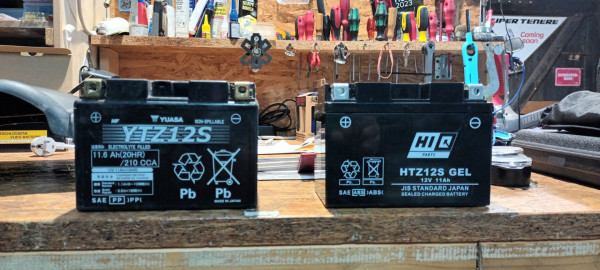

Heute habe ich die originale (10 Jahre alt ) gegen eine neue Gel Batterie getauscht...mal sehen wie lange die hält...auf jeden Fall hat die Dicke wieder einen kraftvollen Anlasser ...
