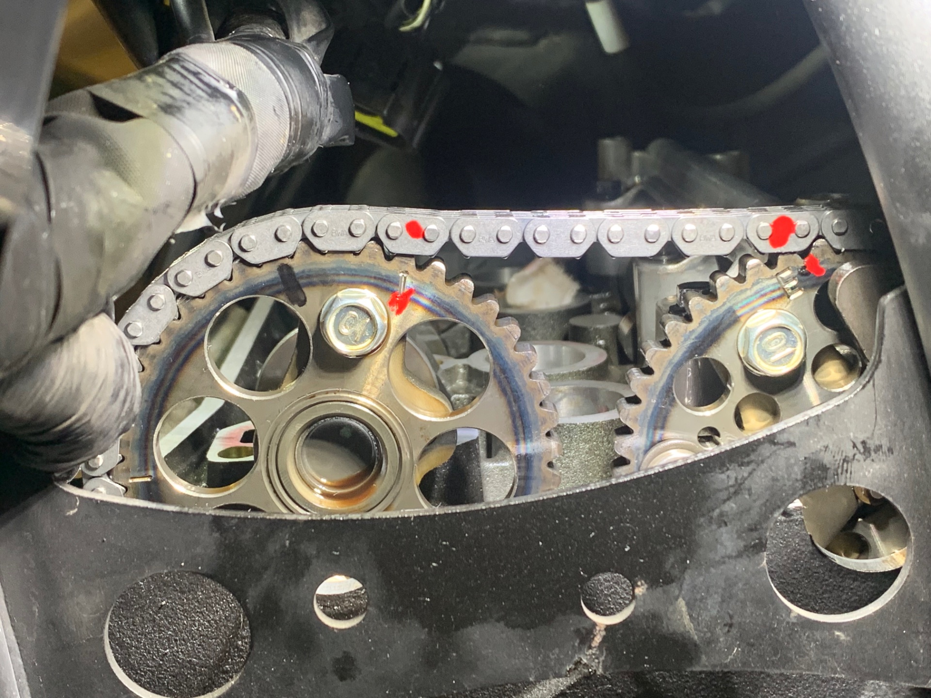

Fakt ist, dass sich die Auslassventile am OT bereits vor dem Beginn des 3. Taktes öffnen.
Die Steuerzeiten sind deutlich verstellt, das lässt sich nicht wegdiskutieren.

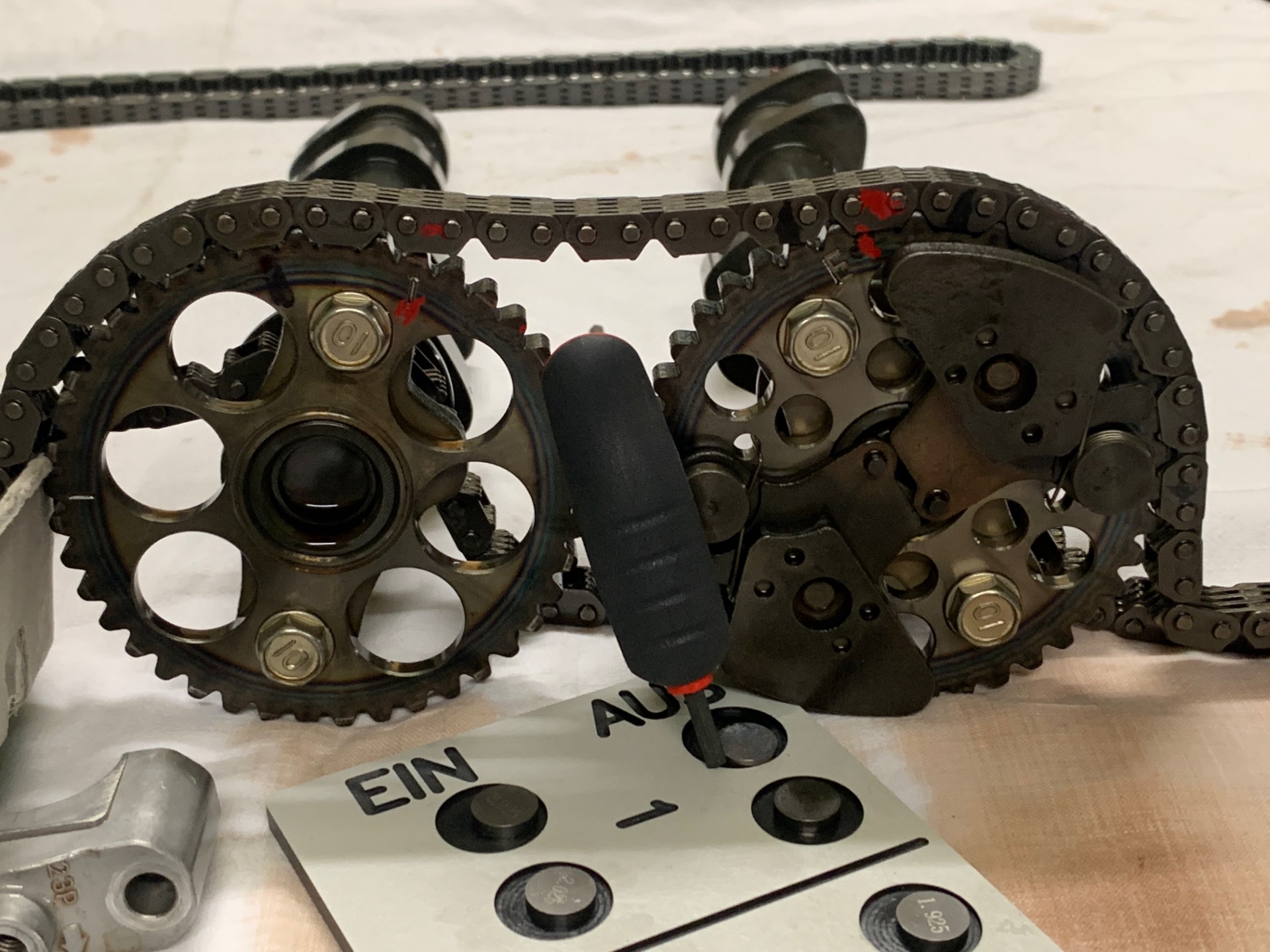

Steuerzeiten habe ich anhand der Kurbel- und Nockenwellenmarkierungen überprüft und beim Durchdrehen der Kubelwelle und Schraubendreher im Kerzenloch festegestellt, dass die Nockenbewegungen am Auslass nicht zu den Kolbenbewegungen passen, das bestätigt mir auch die falsche Auslassnockenwellenmarkierung ggü der Kurbelwellenmarkierung.

Check mal die Position der Markierung Oberkante Zylinderkopf. Von rechts im Bild festgehalten ist leider der Rahmen im Weg.
Ich hatte schon 2 Links zu Beiträgen mitgeteilt.
Nimm noch das Handbuch mit der Stellung der Kurbelwelle und der Positionen der Nockenwellen dazu und stell mal ein Bild ein.
Von alleine kann es sich definitiv nicht verstellen nur durch falschen Zusammenbau.

Das war frech, tut mir leid, aber manchmal frage ich mich was da los ist… wir tasten uns an eine Problemlösung ran - und ich bin sehr dankbar für eure Unterstützung - und immer wieder ist jemand der Meinung alles sei bloß „abgesoffen“ oder ich wäre zu blöd und dürfte nicht an meinen eigenen Motorrad schrauben.
Fakt ist: die Steuerzeit der Auslass-Nockenwelle war verstellt, das Problem wurde behoben, der Motor läuft einwandfrei. Ich denke die Bilder der Markierungen sämtlicher Wellen könnte ich mir sparen, auch wenn ich nicht faul war, euch an der Dokumentation teilhaben zu lassen.
