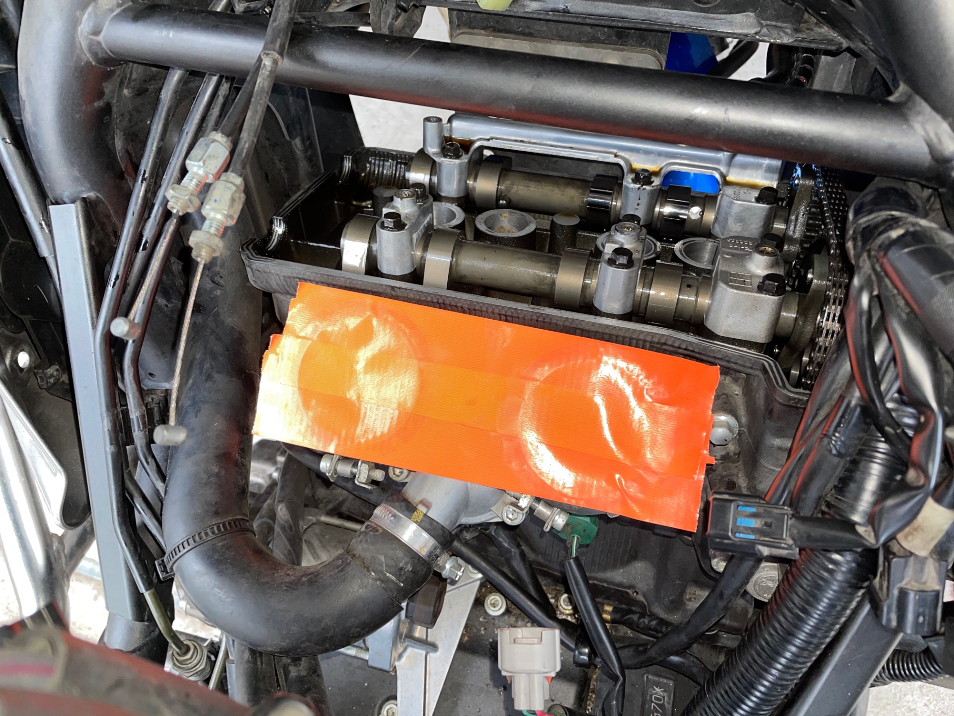

Zwischenbericht:
Habe immer wieder mal Stecker und Schläuche abgezogen und es wurden immer andere Fehlermeldungen generiert.
Fehler „14“ hält sich tapfer, welches Bauteil soll das denn genau sein, was den Fehler produziert?
Gefühlt bleiben die Reifen auf der Felge und die Leuchtmittel im Scheinwerfer um diesen Klodeckel runterzubekommen.
Hat trotzdem ganz gut geklappt, ein erster Einblick sei euch gewährt; ich war ja eh grad mal kurz an der Garage.
Ein erster Einblick sei euch gewährt.
Ich überprüfe Steuerzeiten und Spanner, aber erst nach Kaffee und Kuchen.
Wenn währenddessen jemand findet, welche Markierung wo sein sollte, würde das der Lösungsfindung bestimmt nicht im Weg stehen.

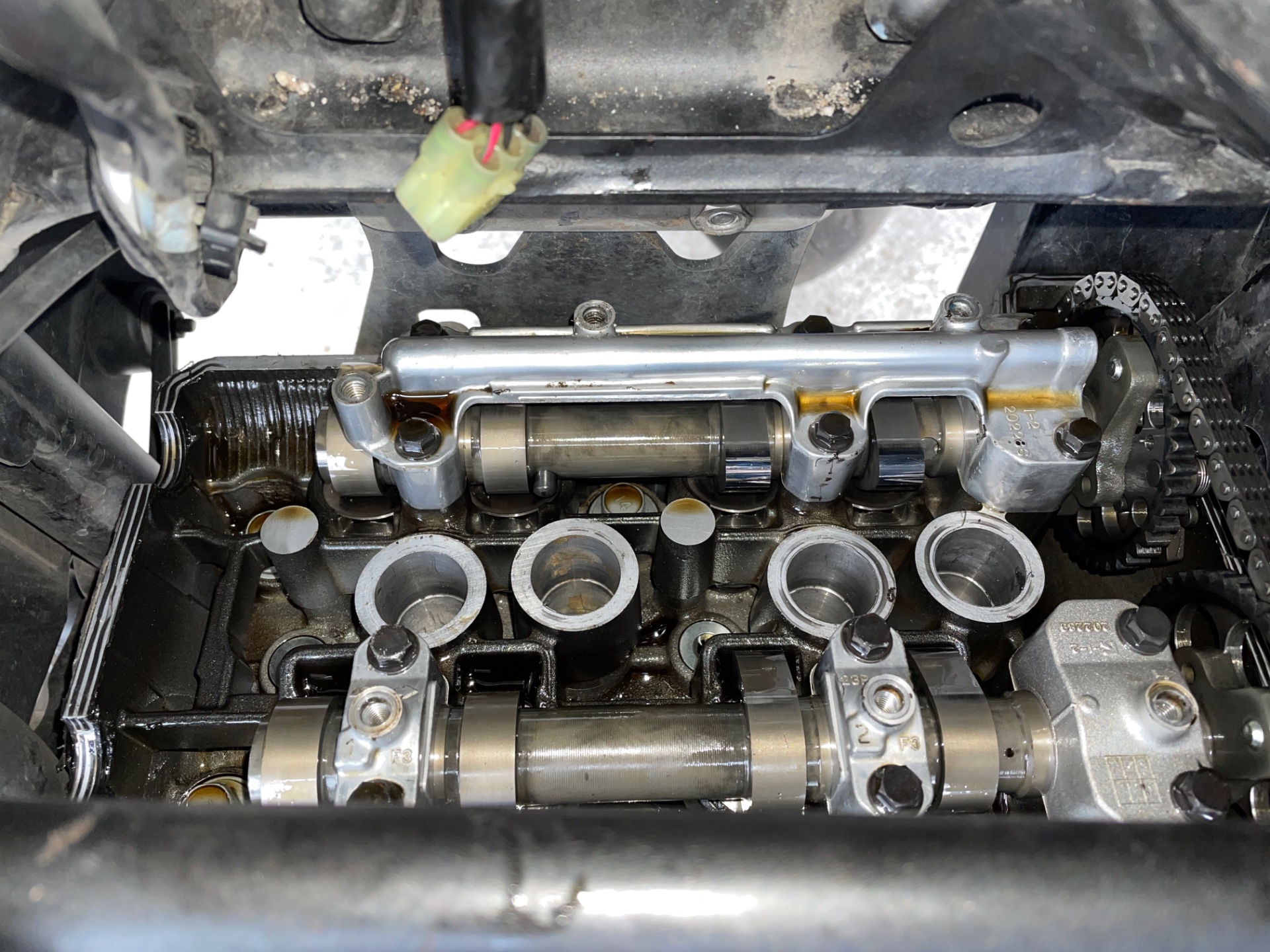

Zwischenbericht:
Die Steuerzeiten stimmen nicht!
Einlass ist ok.
Auslass ist „irgendwo“.
Im dritten Takt öffnen bereits die Auslassventile, viel zu früh, ist also nicht bloß zwei Zähne übergesprungen wenn überhaupt.
An der Auslass-Nockenwelle gibt es noch eine „Regeleinrichtung“ welche aber auf den ersten Blick auf nur einen begrenzten Einfluss hat.
- Wieso stimmen verstellen sich die Steuerzeiten beim Anlassen? (bis zum Abstellen war ja alles in Ordnung)
- Wie sorge ich dafür, dass sowas nach eingefüllten Zeiten nicht mehr passiert?

Die Auslassventile öffnen immer im dritten Takt vor UT. Sonst müsste nach UT im 4. Takt gegen einen zu hohen Druck gearbeitet werden.

Jetzt bring doch endlich das Ding zu einem Yamaha-Händler - und laß danach auf ewig die Finger davonTraindriver hat geschrieben: Sa 8. Apr 2023, 14:35 Die Steuerzeiten stimmen nicht!![]()
Einlass ist ok. Auslass ist „irgendwo“. Im dritten Takt öffnen bereits die Auslassventile, viel zu früh, ist also nicht bloß zwei Zähne übergesprungen wenn überhaupt.
- Als erstes würde es mich brennend interessieren, wie Du die Steuerzeiten "gemessen" hast.
- So lange das normale Ventilspiel vorhanden ist kann man nichts Verwertbares messen
- Daß die Auslaß-Ventile schon am Ende des Arbeitshubes, also vor Erreichen des unteren Totpunktes, zu öffnen beginnen, das ist völlig normal. An der Stelle mit Ventilhub gleich Null mißt kein Mensch Steuerzeiten, weil das mit zu ungenau noch freundlich beschrieben wäre. Deswegen werden Steuerzeiten bei einem bestimmten Hub angegeben und gemessen.
- Steuerzeiten verstellen sich nicht, auch nicht beim Anlassen.
- Selbst bei ausgebautem Kettenspanner wird die Kette nicht genug lose, um über ein Nockenwellenrad drüber oder unter dem Kurbelwellenrad durch zu schlüpfen.
