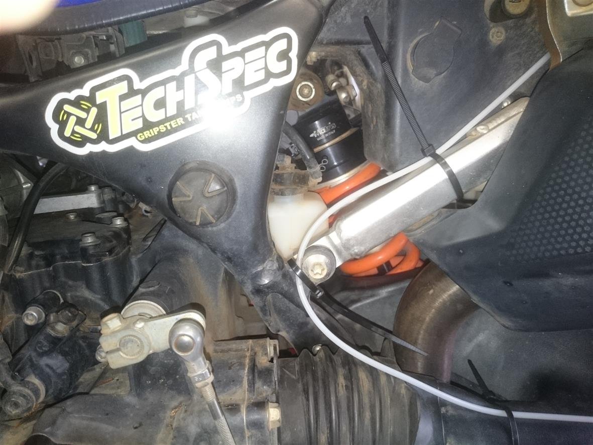

Ich hab endlich im Super Tenere Forum den Post eines Australiers gefunden, der viel mit Wasserdurchfahrten ( Sandig Schlammig ) zu tun hat und sich damit die Dichtungen des Kardans geschreddert hat.
Der Kollege hat dann am Zwangsbelüfter einen Schlauch montiert, unter die Sitzbank geführt und dort einen Filter aufgesetzt.
Somit kann, wenn Kardan heiß und Wasser kalt, kein Vakuum entstehen und Wasser gezogen werden.
Schön ist es nicht, sollte aber verständlich machen was gemeint war :lol:
Eine weitere Mod aus dem selben Forum war um den Ablauf des Wellengehäuses vor dem eindringen von eben Sandig Schlammigen zeug zu schützen, ich pack die Links mal noch anbei ;)
https://yamahasupertenere.com/index.php ... iU57Gio5FU Mod 1
https://yamahasupertenere.com/index.php ... Dt6jFGtmIM Mod 2
