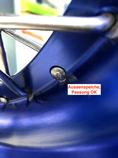

leider hat sich rausgestellt, dass das bestellen einer einzelnen felge inzwischen bei keinem der händler mehr möglich ist.
die yamaha-händler verweisen auf die yamaha händlerdatenbank, bei denen sie nur komplette sätze bestellen können.
der zubehörhandel liefert ebenfalls keine einzelnen speichen.
die felgen/speichenspezialisten scheinen auch nicht "hurra" zu schreien, wenn man eine einzelne felge bestellen will.
habe da ein gewisses wirtschaftliches verständnis.
also habe ich notgedrungen einen kompletten satz edelstahlfelgen bei "off-the road (o-t-r)" bestellt, die gab es wenigsten einigermaßen günstig (109,95 eur).
das aus- und einspeichen ist beileibe nicht so schwierig, wie vielerorts behauptet wird. ist nur eine geduldssache und bedarf einer gewissen logik.
was mich gestört hat bei den edelstahlfelgen von o-t-r: die speichenmutter ist nicht wie bei yamaha ein sechskant, sondern ein schlictz mit bohrung. dadurch ist es sehr schwierig, mit dem drehmomentschlüssel korrekt anzuziehen.
das zweite, was mir auch nicht gefällt, ist die passung der speichennut auf der felge. die innenspeichen liegen nicht korrekt in der felgennut an, die außenspeichen passen besser (ist ja ein "offenerer" winkel). mal sehen, wie sich das nach dem einfahren verhält. solange will ich auf jeden fall waren, vielleicht verbessert sich ja die lage in den felgen noch.
war heute mit dem neu eingespeichten hinterrad bei meinem yamaha-händler, der war auch nicht wirklich glücklich über die passung.
o-t-r hält sich sehr bedeckt. ich zitiere aus der anwortmail, nachdem ich das problem mit fotos geschildert habe:
"Das sowohl die Köpfe der Speichen als auch die Senkungen in der Felge immer identisch sind, kann das Problem hier nur beim Einspeichen selbst aufgetreten sein.
Dies bitte noch einmal prüfen. Wir haben aus der aktuellen Fertigungscharge der Speichen schon über 200 Satz ohne Kundenrückmeldung verkauft. An den Speichen kann es daher nicht liegen."
ich lass das einfach mal so unkommentiert stehen.
ich habe daraufhin nochmals alle speichen ausgebaut nochmals alle aussparungen penibel gereinigt und neu zusammengebaut.
hat sich aber nichts geändert.
dafür habe ich jetzt die seitliche toleranz beim rundlauf unter 1 mm, war bei den originalspeichen von yamaha deulich über 2 mm.
anbei die fotos der passung speichen/felgen.

das scheint ja ne WWS Speiche zu sein, schreib doch mal den Hersteller an und frag ihn:

Die Innenspeiche passt ja überhaupt nicht in die Passung des Felgensteges.
Das würde ich so nicht verbaut lassen. Sieht ja grauenhaft aus.
Irgendwo so, als ob die Speiche vom Kopftyp nicht korrekt ist, oder verkehrt eingebaut ist.
