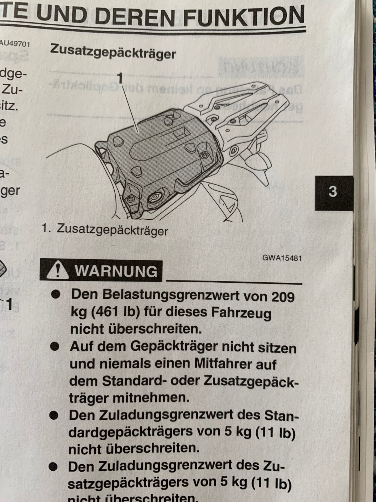

Wo bekomme ich diesen Zusatzgepäckträger her?
Außer direkt von Yamaha zur deren Apothekerpreisen
Eine Seriennummmer, nach ich googlen kann, würde mir auch schon reichen

Re: Wo bekomme ich diesen Zusatzgepäckträger her?
der ist unter der Sozius Sitzbank verbaut, also Original schon dabei....
Wenn der bei Dir wirklich fehlt, sag Bescheid, müsste ich noch liegen haben
Ok, danke.
Ja, ich hatte da noch nicht geschaut. Dachte, das wäre ein zusätzlich kaufbares Teil

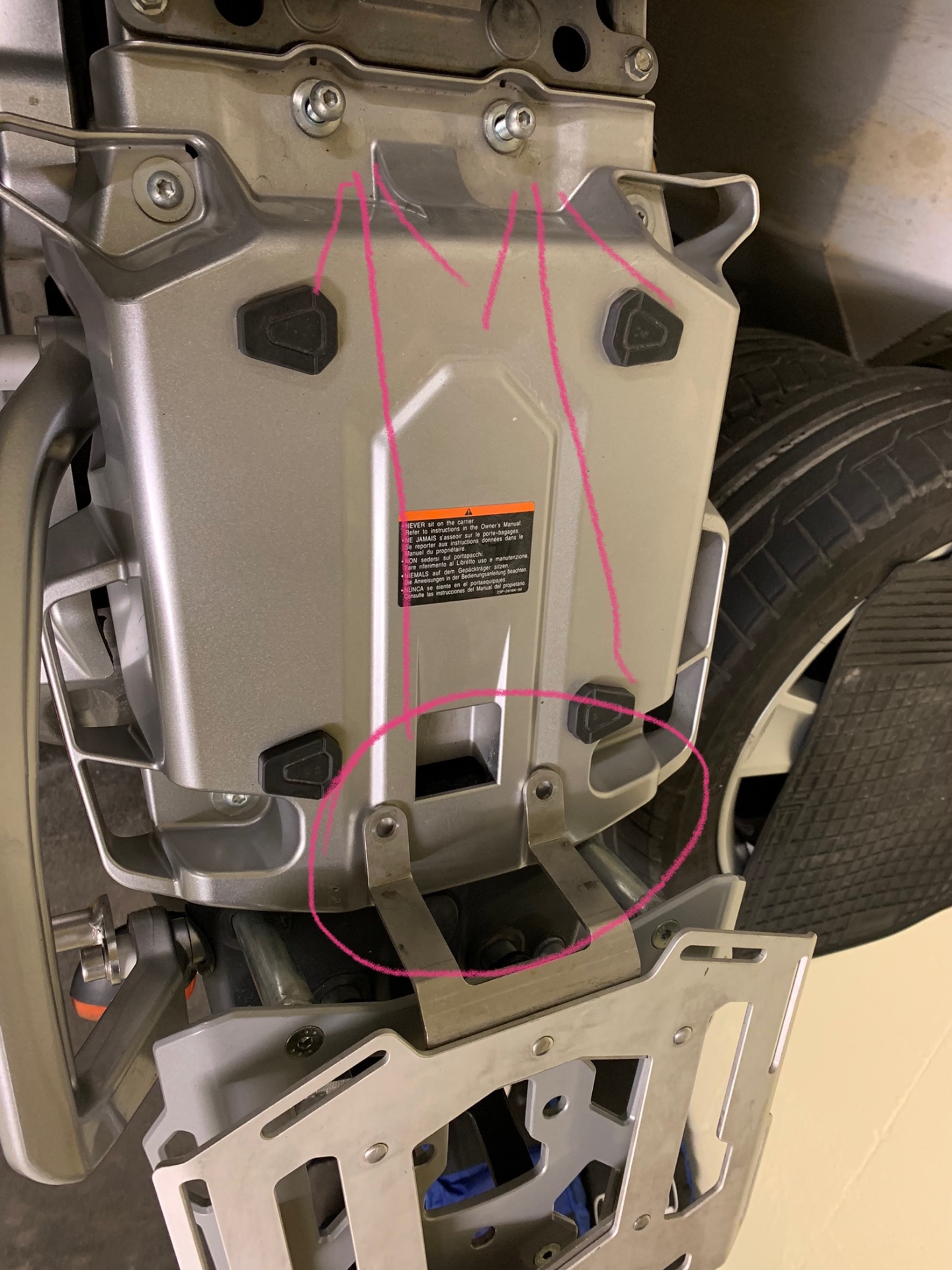

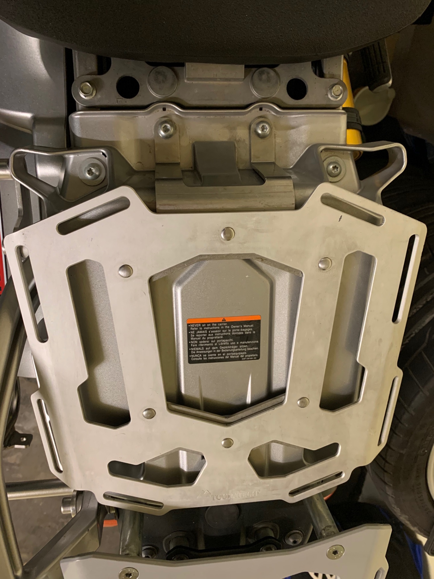

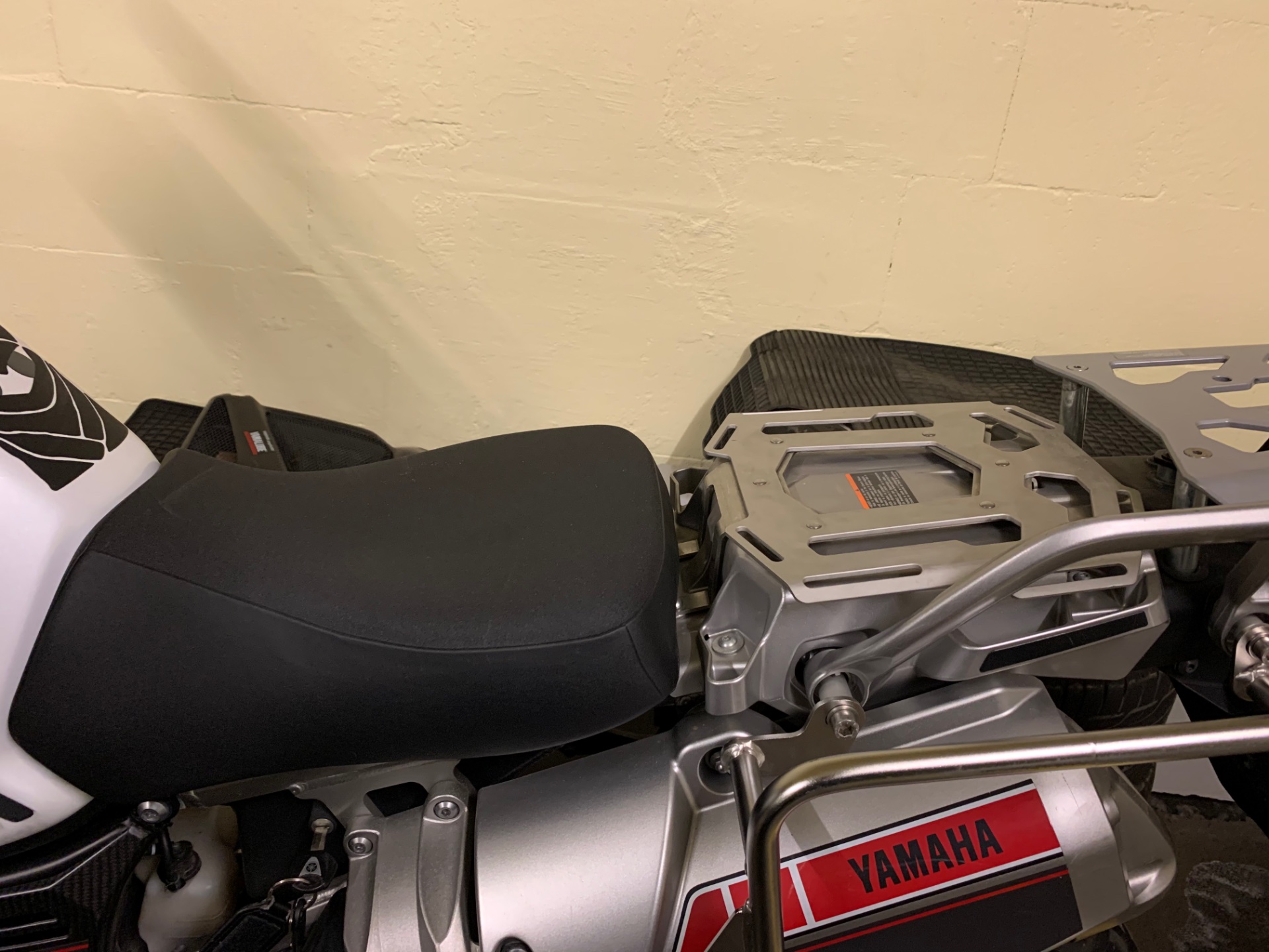

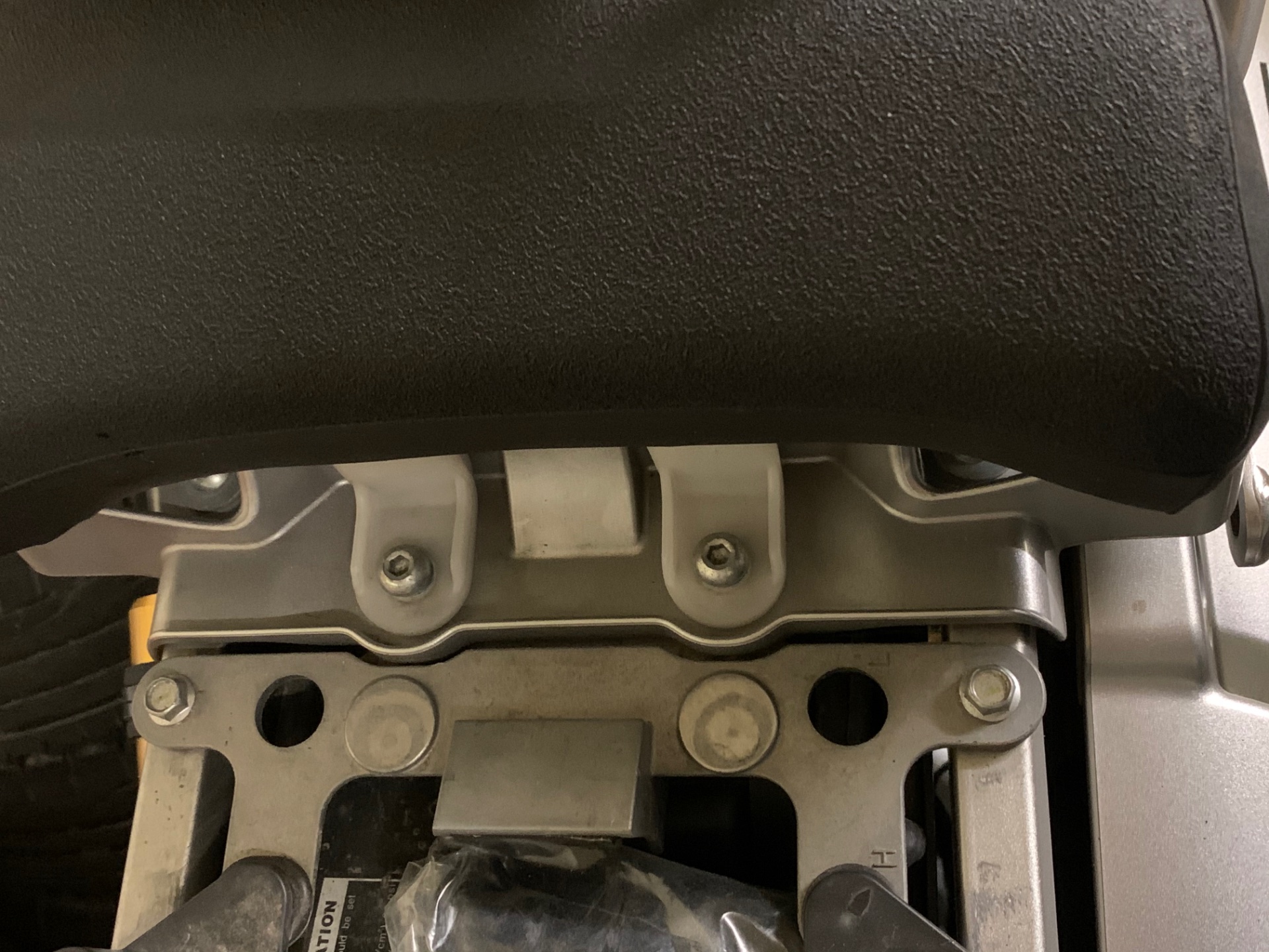

Hinteren Sitz an den Schrauben lösen und Dein Wunsch geht in Erfüllung.
Von Touratech gab es mal den Sitzersatz um Gepäck zu verzurren. ( Gab = aktuell nicht gelistet).
Weiterhin von Touratech noch ein weiteren Gepäckträge für den Topcase Platz, der hat dann die selbe Höhe wie der Sozius-Gepäckträger.
Dadurch erhält man einen ebene "Ladefläche" nach hinten weg.
Auf meinen Bildern ein Topcase Grundträger von SW Motech zu sehen.
Der hätte dann die Höhe wie der originale Soziussitz.
Den hinteren Sitz weg zu lassen um dort eine Gepäckrolle zu verzurren macht nur sinn wenn die in Fahrtrichtung verzurrt wird.
Die Griffe stehen höher in sind bei quer sonst im Weg.
Alternativ kann ma da auch z.B. einen Rotopax Kanister verzurren und dann oben quer was drüber.
Ich hatte meine Gepäckrolle 89l Touratech bisher immer quer auf dem Soziussitz.
Oder Soziussitz weg und dann dort eine Tagestour-Tasche drauf.
Verzurrt man Gepäck in Fahrtrichtung und baut dazu den Soziussitz ab, Obacht mit der Länge.
Das Rücklicht der XT sitzt ziemlich hoch und für bestimmte Situationen ungünstig.
Das sieht man auch wenn man die Topcaseträger von Touratech oder SW Motech betrachtet.
Die bauen ziemlich hoch das der Blick von hinten aus einem etwas höheren Fahrzeug auf das Rücklicht noch gegeben ist.
Grüße basti

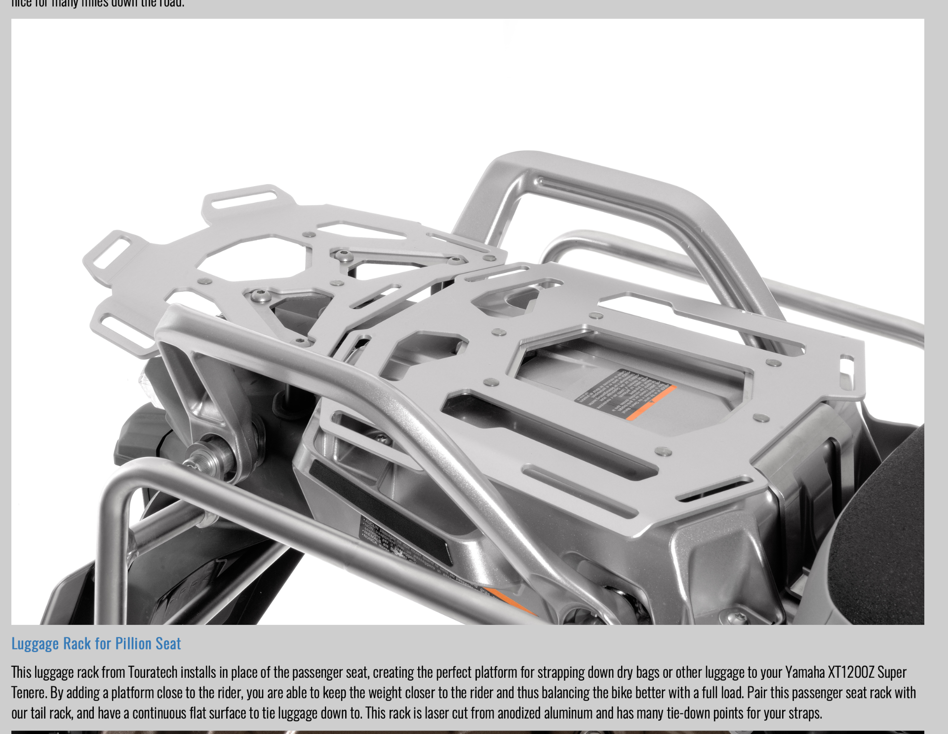

Bei Touratech USA findet man dazu Bilder, was man mal neu kaufen konnte.
Aktuell wohl nur von privat zu bekommen.
https://blog.touratech-usa.com/2011/12/ ... e-xt1200z/
Von Altrider gibts es da auch noch ein paar Dinge.
