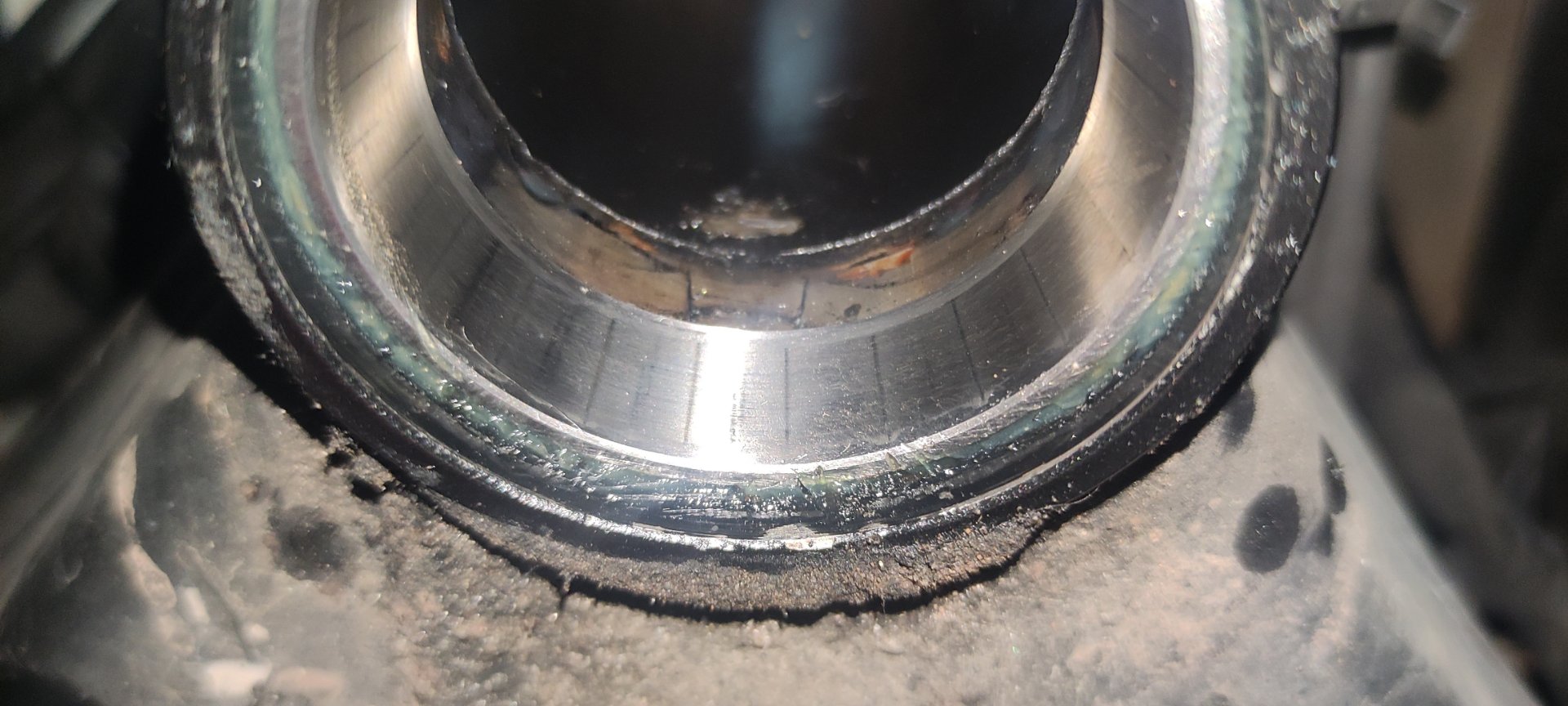

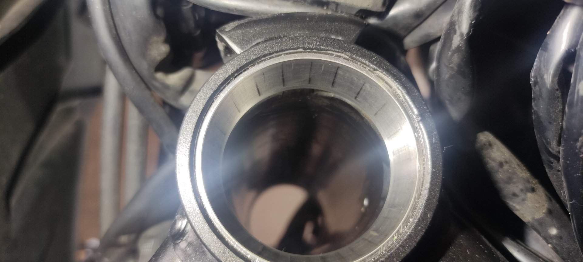

Hallo TJoe,
hab jetzt Mal deinen tollen Bericht zum Lenkkopflagertausch angeschaut.
Tipp Topp.
Da wie in einem anderen Thread beschrieben meine Gabel noch unterwegs ist, tausche ich auch die Lager.
Fast genau wie bei dir mit etwas über 100000 KM.
Hier noch Bilder von den Lagerschalen.
Gruß Heiko
Tipp Topp.
Gruß Heiko

hefranck
- Beiträge: 75
- Registriert: Fr 29. Jun 2018, 18:36
- Km-Stand: 64000
- Ort: 27721 Platjenwerbe
Re: Fahrwerk: Lenkkopflager erneuern
Moin!
Erstmal vielen Dank an TJoe für die Anleitung!
Ich hatte bei meiner XT (DP01/89.000 km ) auf den letzten Touren ein "komische Gefühl" was den Geradeauslauf betraf. Außerdem war es sehr schwierig auf Spurrillen oder neu gefraästen Straßen zu fahren. Ich schob das zunächst auf die neuen Heidenau Scout, hab mich aber jetzt an den Wechsel der Lenkopflagerung gemacht und fand meine "Erleuchtung". Nachdem das Vorderrad und die Gabelholme entfernt waren, konnte ich beim Bewegen der Gabelbrücke mehr als deutlich spüren, dass die Lenkung in der Mittelstellung richtig einrastete. Das untere Lager hatte deutlich erkennbare Markierungen.
Gruss
Hermann
Gruss
Hermann
