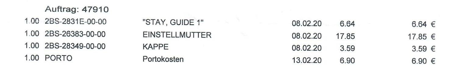

Ich durfte auch schon 1 Einstellmutter nachkaufen.
Im Februar 2020 sah die Rechnung bei mir so aus: Seitdem kontrolliere ich die Dinger regelmäßig auf festen Sitz.
