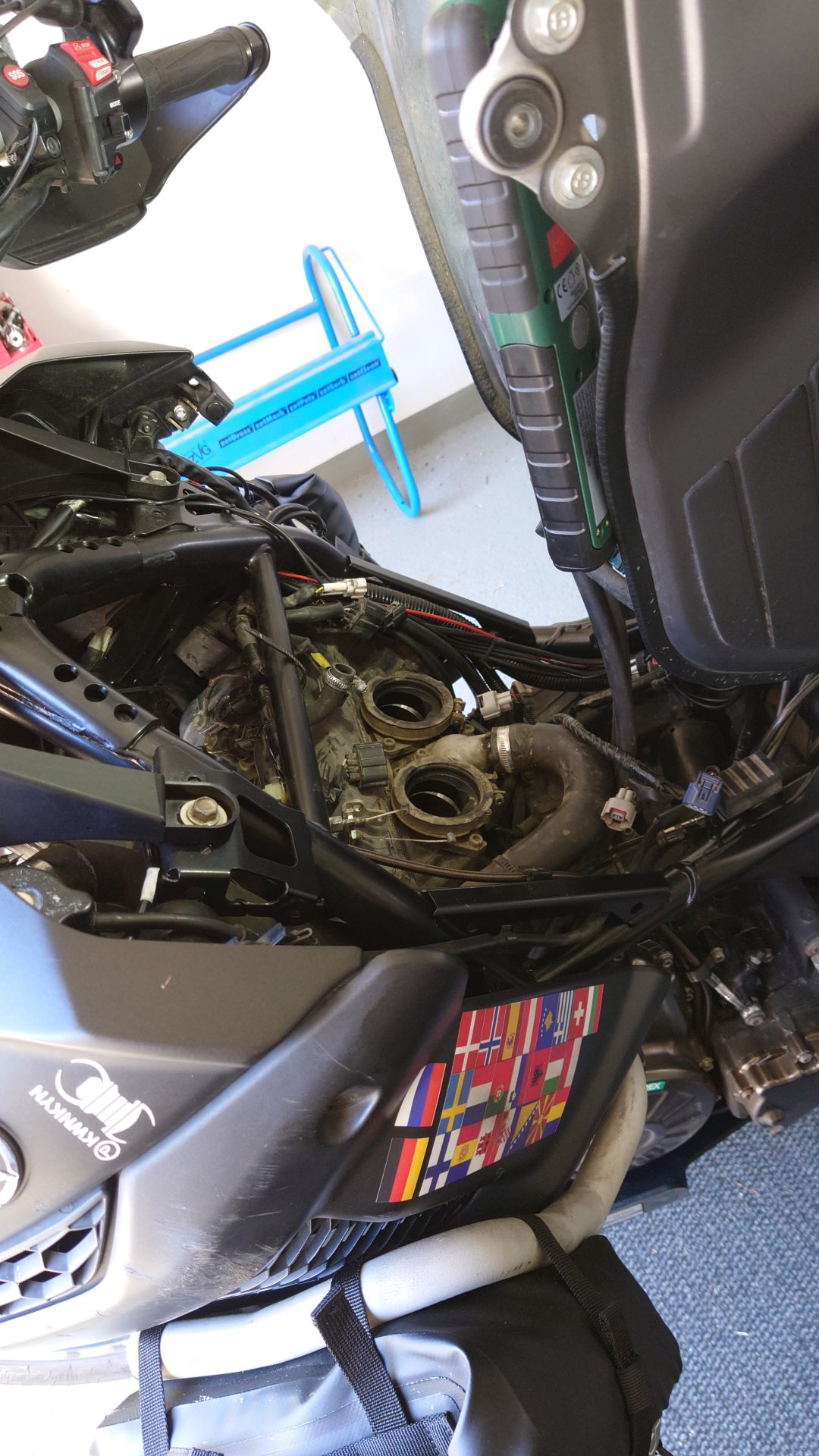

Der Mikroschalter an der Drosselklappe war heute draußen, den habe ich gereinigt. Funktioniert aber trotzdem nicht.
Mittwoch kommt ersatzweise ein anderer kupplungsschalter rein um zu probieren ob es daran liegt.
Dann habe ich echt alle möglichen Ursachen durch
Gruß Nico

Ich habe jetzt mal pro forma den Mikroschalter neu bestellt höchstwahrscheinlich wird es wirklich daran liegen. Ich bin zuversichtlich
Gruß Nico
- Sonic24
- Beiträge: 612
- Km-Stand: 130000
- Ort: Troisdorf
Re: Probleme Tempomat
Der Mikroschalter war es. Heute getauscht und Thema Tempomat ist nun auch Geschichte.
Nur der Ausbau...
Da muss die komplette Drosselklappe raus wenn man es einfach haben will.
Nur der Ausbau...
