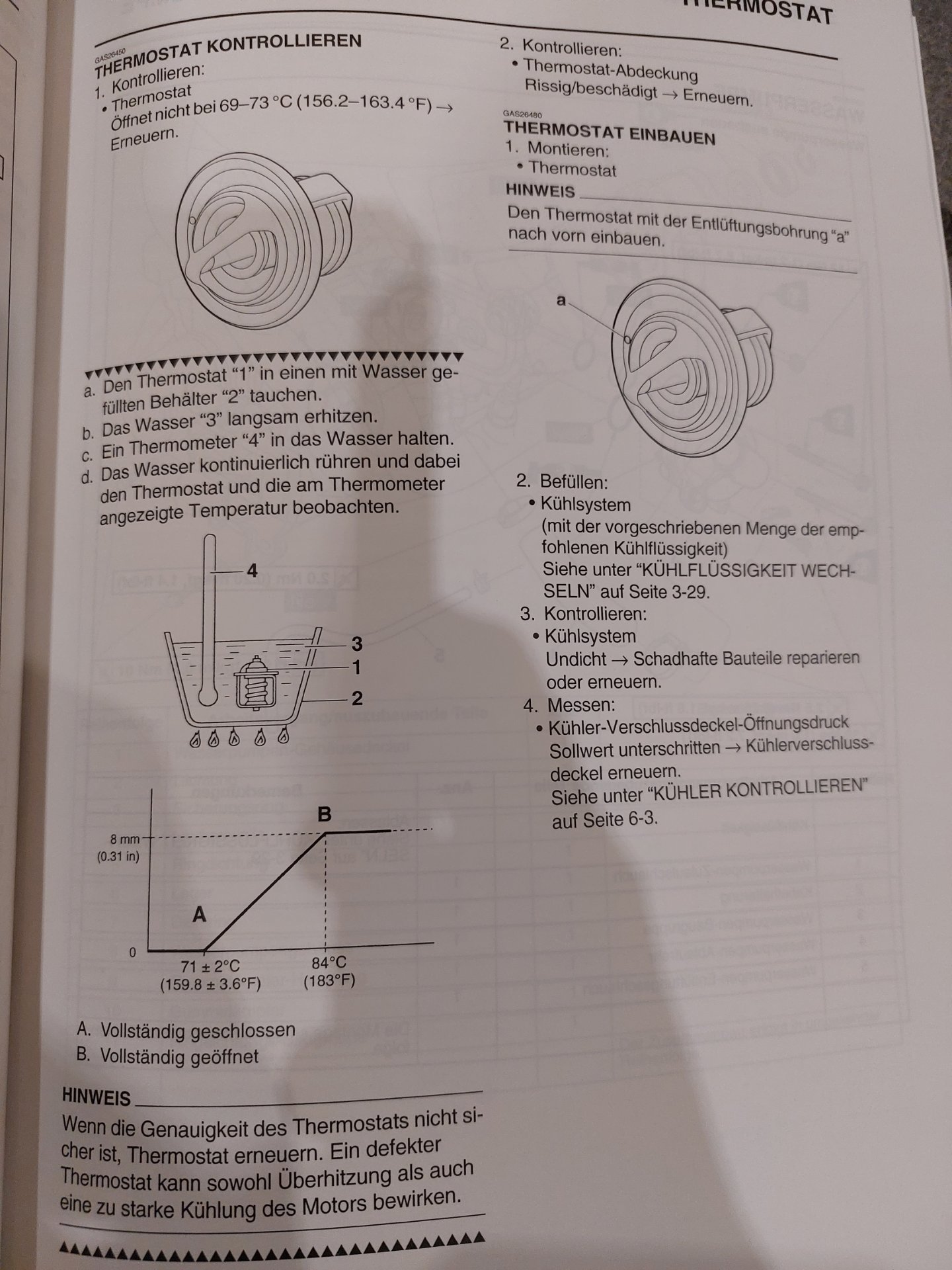

Zur Motortemperatur:
Als Volker (Varabike) und ich mal parallel auf dem Spreewaldring unterwegs waren und er einen Gang niedriger fuhr als ich, war bei ihm die Motortemperatur einige K höher als bei mir. Im gleichen Gang war sie dann später identisch.
Evt. öffnet der Thermostat nicht richtig, lässt sich bestimmt überprüfen...

Re: Zurück aus Italien - XTZ 1200 DP07 Meckerecke
Grüßlä aus lebkoungcity
Schwarz Matt is bund genug!
